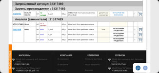

Большое спасибо за ваш ответ!Так а какой нужно заказать-то))) есть какой-то номер или точные размеры? Я так понимаю важен размер и важен параметр что под литые диски шел он. Буду очень благодарна!!
[emoji[emoji6]][emoji6][emoji[emoji6]][emoji6]" data-quote="Катрин[emoji[emoji6]][emoji[emoji6]][emoji[emoji6]]" data-source="post: 0" class="bbCodeBlock bbCodeBlock--expandable bbCodeBlock--quote js-expandWatch">
Этот номер точно под мой вин да? мм длина. Огромное спасибо
Да,я по вин смотрел,у меня на двенадцатом году почти такой же
Мне вот такой номер экзист дал [emoji6]
Это хром как раз

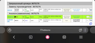

По лямбде я вот что нашёл-
В семёрках это можно взять с гарантией и клубной скидкой! Опять же на GParts у них год гарантии,можно и его попробовать,цена в три раза ниже боша,но и спросить бы у ребят,ставили ли кому и были ли возвраты!
