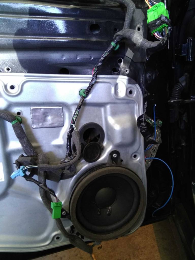

Подскажите пожалуйста , мне надо снимать обшивку двери, чтобы до разъема достать?Если не отображается температура за бортом - надо искать проблему с датчиком температуры в водительском зеркале. Бывало вода по жгуту попадала в разъем зеркала под обшивкой и вызывала окисление. Отсюда же скорее всего и постоянно работающий вентилятор.
Конечно. Труда это не составит, два торкса под ручкой и треугольник у зеркала)Подскажите пожалуйста , мне надо снимать обшивку двери, чтобы до разъема достать?

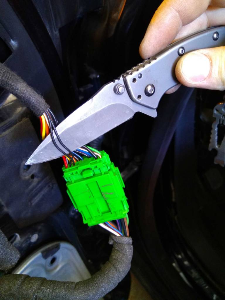

В зеленом разъеме сверху. Посмотрите на наличие окислений, если все в порядке, замерьте сопротивление датчика на этом разъеме. Это два белых провода.. Простите, где искать проблему?![]()
Показывает правильно? Остальное работает? И какое сопротивление?эти два провода проверил ,сопротивление есть. Клемму плюс скидываю, 3 мин жду ,включаю зажигание темп. Есть потом опять пропадает![]()

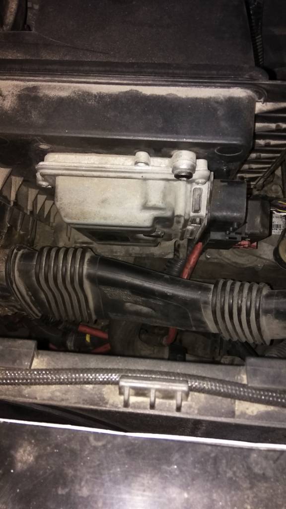

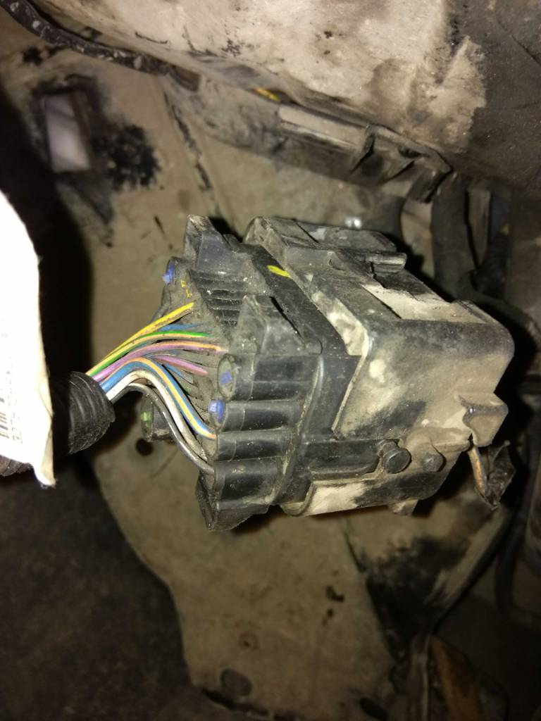

Линия звонится то блока у воздушного фильтракакой год машины? S80?
Звонится откуда? От разъема?Линия звонится то блока у воздушного фильтраможет мозги?![]()
Смотрите, чудес не бывает. Слабые места - датчик, жгут зеркала, разъем зеркала, разъем двери. Далее все мультимером вызванивается.Линия звонится то блока у воздушного фильтраможет мозги?![]()
От разъема который в обшивке двери до разъема у фильтраЗвонится откуда? От разъема?
Значит, остаётся сам датчик и жгут в зеркале.От разъема который в обшивке двери до разъема у фильтра
