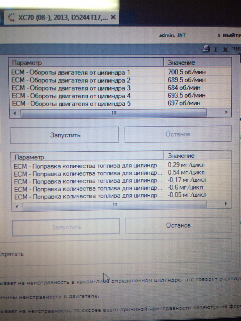

Нашли причину, того что вылазила ошибка, а в конце концов и перестала заводиться - ТНВД. Стоимость детали около 100тыс. Рублей и по счастливой случайности деталь есть у нашего дилера. Говорят уточнили историю поломок у ОД в других городах - статистика нулевая. Откуда запчасть была у челябинского дилера - загадка
не исключает кривого вмешательства в ПОДа пусть меняют. Оплачивается только то, что дало результат. А там пусть резвятся, хоть всю пересоберут заново.Возвращали конечно, это первое что сделали.
Триллер с оживлением машины продолжается. Поставили топливную систему от другой машины целиком и все заработало, говорят что выяснили в чем дело! В форсунках, при чем сразу в 4х! Типа меняем все 4 сразу, но не факт что потом ещё и насос придётся поменять, говорит руководитель официального сервиса. Стоимость 1 форсунки 33тыс. Без учёта работ по ее замене.

В общем дилер еще неделю мучал машину и выдал вердикт - нужно менять всю топливную систему - тнвд, рампа, 4 форсунки и еще какие-то шланги (которые разболтались из-за диагностики) цена вопроса 280тыров с работой... Причина поломки - плохое топливо... Заправлялся только на газпроме, бывший хозяин тоже (т.к. работал в омском филиале газпромнефти). По словам вольвокарсрус это первый и единственный случай в России
