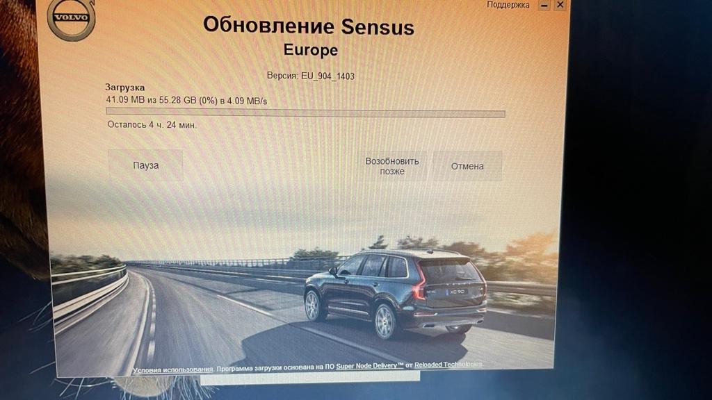

давайте с картами заморочимся. Вот ссылка в Белоруссии на 14.03 и далее
https://www.volvocars.com/by/support/downloads/maps/spa/evropaкачните у кого есть vpn есть и выложите в облачко для всех пож
или кто из Белоруссии нам подкинет
Поставил качать… скорость через впн конечно не ахти, Канада не рядом ;)
а vpn браузер на мак есть бесплатный? вообще не понял как качать от нас можно?
у меня через Volvo приложение ранее было. Как на него нахлобучить VPN?
