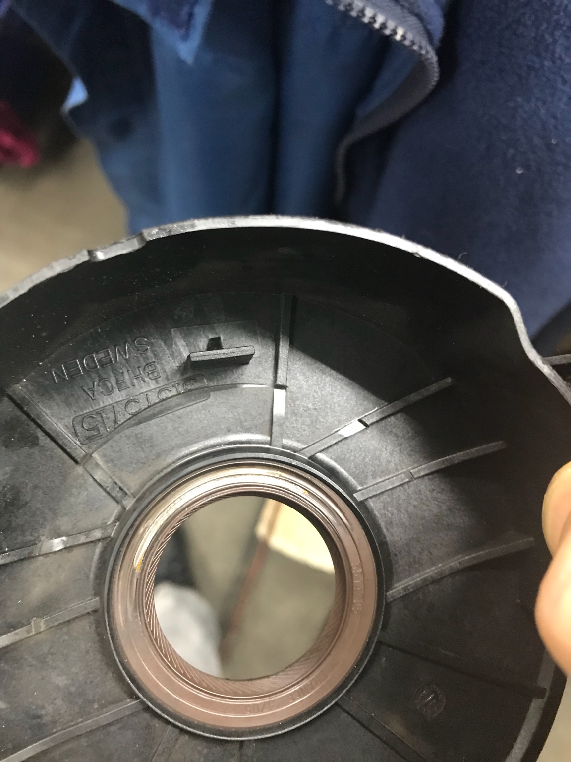

Течь сальника и у моей машины была на 40000, поменяли по гарантии. Жаль не сфоткал деталь, по внешнему виду стало ясно , что ее на заводе поставили криво! И в довесок за время эксплуатации 1 год и 3 месяца по гарантии меняли:

если сальники, то серьезно, но поменяйте и забудьте, ездите дальше...сальник стоят не дорого, работа дорожеКто в теме, насколько это серьезно?
Гарантии на машину уже нет.
Посмотреть вложение 7263Посмотреть вложение 7264
на своем xc 70 12ME в свое время менял сальник АКПП...у ОД...не дешево было, но и не запредельно, пробег был около 90 000 ткмНа xc60 (13 года) подобное было, достаточно дорого обошелся ремонт даже не офиц.сервисе
Машину в Москве выбирал с экспертом. Если были бы потёки, он бы заметил. Может в Мейджер авто действительно замыли эти потеки.странно, что потекли после ТО...либо было замыто перед продажей, но раз не потеет, а капает, то такое не замыть, либо просто так совпало.
не замечено за ними, у них строго внутри, ну и до Краснодара пока ехали, все бы вылезло, тут хоть мой, хоть не мой...Машину в Москве выбирал с экспертом. Если были бы потёки, он бы заметил. Может в Мейджер авто действительно замыли эти потеки.
смысла нет, если чего сам не натворилНо странно, почему дилер в краснодаре этого не заметил, или не сказал. Вроде бы ему никакого смысла.
попробуйте, бывает, но на Volvo не часто, но точно нужно попробовать и поменять, в дорогу маслица прихватите на всякий случай...хотя в АКПП его не долить особеннопозвонил дилеру. записали пока только на осмотр. сказали будем осматривать, фотографировать, и связываться с производителем. вроде бы есть какая-то программа послегарантийного обслуживания, и возможно производитель часть затрат возьмет на себя.

Продолжение моей истории про течь масла. В прошлое воскресенье поставил машину официалам в Краснодаре, и домой уехал на арендованном Polo. Замыли масляные потёки и стали гонять двигатель в разных режимах. Течь сальника коренного подшипника двигателя обнаружилась сразу. Потёки масла с другой стороны долго не могли понять источник. Потратили 3 дня. По телефону сообщили, что пришлось перечитать множество технической литературы и провести консультации. В общем нашли. Течь угловой тяги. (я не совсем правда понимаю где это). Связывались со шведами. Те пробили по базе обслуживание машины. Производителт остались довольны тем, что масло на двигателе меняли каждые 10 тыс. км вместо 20. И несмотря на истекшую гарантию, предложили за свой счёт устранить недостатки. Спросил официалов о причине - говорят естественный износ, особенности эксплуатации автомобиля. Запчасти приедут через 3-4 недели. Машину можно забрать и ездить на свой страх и риск, регулярно проверяя масло. В субботу поеду, сдам арендный автомобиль и заберу свой. Будем ждать запчасти. Пока так)
Хороший исход, гуд-вилл работает...наверное не тяга, а угловая передачаПродолжение моей истории про течь масла. В прошлое воскресенье поставил машину официалам в Краснодаре, и домой уехал на арендованном Polo. Замыли масляные потёки и стали гонять двигатель в разных режимах. Течь сальника коренного подшипника двигателя обнаружилась сразу. Потёки масла с другой стороны долго не могли понять источник. Потратили 3 дня. По телефону сообщили, что пришлось перечитать множество технической литературы и провести консультации. В общем нашли. Течь угловой тяги. (я не совсем правда понимаю где это). Связывались со шведами. Те пробили по базе обслуживание машины. Производителт остались довольны тем, что масло на двигателе меняли каждые 10 тыс. км вместо 20. И несмотря на истекшую гарантию, предложили за свой счёт устранить недостатки. Спросил официалов о причине - говорят естественный износ, особенности эксплуатации автомобиля. Запчасти приедут через 3-4 недели. Машину можно забрать и ездить на свой страх и риск, регулярно проверяя масло. В субботу поеду, сдам арендный автомобиль и заберу свой. Будем ждать запчасти. Пока так)
Нет - это не фишка вольвоЧто такое угловая передача? На предыдущих машинах (Mitsubishi, Subaru) у меня такой штуковины не было) Когда в Яндексе забиваешь угловая передача, сразу выдает варианты Volvo XC90, XC70 ремонт). Это только у Volvo фишка такая что-ли?
