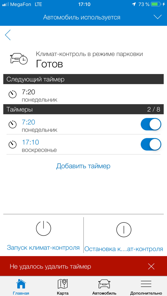

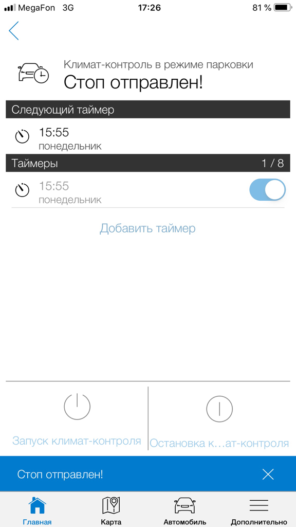

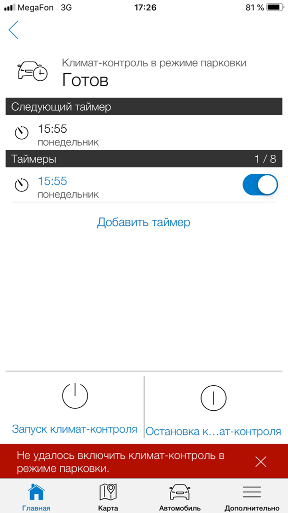

Таймер установился... и в машине показан, но вот он не включился... как так?
Как то так оно работает.... остановить легко... таймер выставить то же через пень колоду получается... но запустить ни как...
И как я спрашивал при таймере сам обогреватель не включился...
Вебасты запускается, если...
На улице меньше +5
В баке больше 10л топлива
Акб заряжен выше 11.7В
На улице меньше +5
Первые два пункта на все 100%
Третий проверить сейчас затруднительно:(
У меня все запускается, все работает. КРОМЕ удаленной установки таймера. Причем если установить его в машине, то на устройство эта информация передается. А вот в обратном направлении нет
Да после обновления voc через одно место работает, удаленный запуск с основной страницы (слайдером) не работает, запускается только если внутрь провалиться и вкл.нажать:) может и по другим функциям глючит...софт:)
Да и через вкл, не всегда запускается

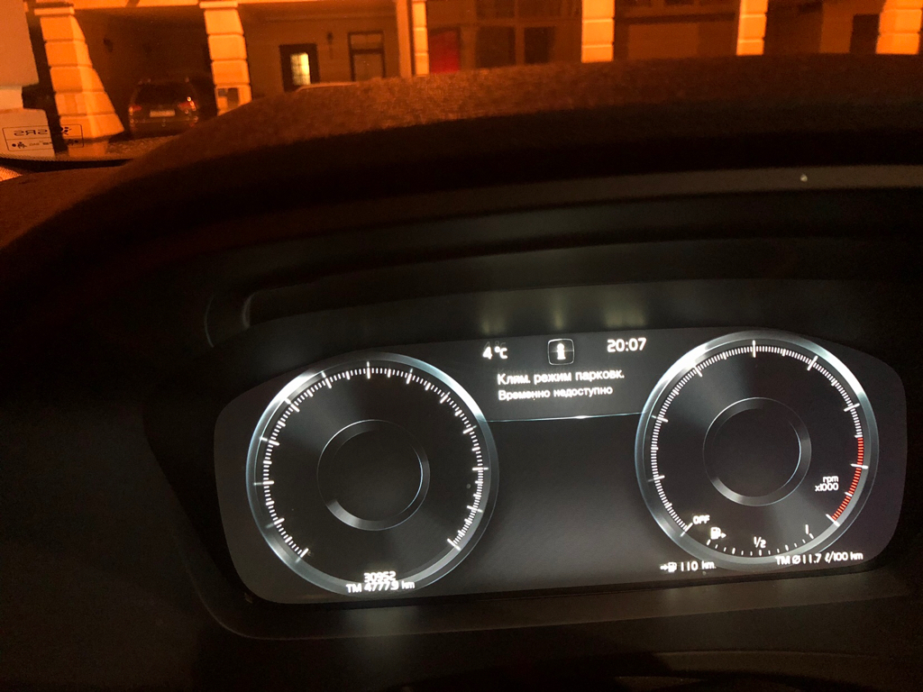

Так написано же:)))судя по температуре вряд ли замерз, скорее всего аккумулятор подсел...частые короткие поездки, постоянно включали?
Был у од неделю назад... сказали ок!
У вас до этого машины с вебасто были?
Так и сразу после них не запустился
Послушайте, если вам нужен совет, то основная причина незапуска вебасто или как он называется - климат в режиме парковки - это малая остаточная емкость акб, мало топлива и температура более +5 градусов, про градусы точно уже не помню, машина бережет акб, оставляет вам шансс запуска мотора..., а если вам нужен диагноз то езжайте в сервис.
учитывая, что машина ограничивает режим, а не ошибку пишет, то зарядайте в первую очередь акб, езжайте и катайтесь или заряжайте от розетки

Машине год... не думаю что акум сдох
Причем здесь сдох? Разрядился... вы были у од, а он когда что-то делал машину заряжал? Или он его сам и посадил?:)
вы на вопрос не ответили: часто польщуетесь вебасто, поездки частые и короткие?:(
С лета ни разу не запустилось и поездки за раз по 90-100 км
А что за дилер?
У них есть предписание. 90е, как энергожрущие, при любой работе (исключая подъёмник), где включается зажигание, подключать к стационарной зарядке. Работать с машиной без этого нельзя. Она может акб высосать прямо на сервисе в ноль.
А что за дилер?
Я когда нулевое ТО проходил, потом масло менял, пото плановое ТО делал, то машина всегда и постоянно висела на проводах...од и читает ее, и обновляет, и при этом всегда подзаряжает...у них прямо автоматом, заехала на подъемник, открыли капот и набросили провода...

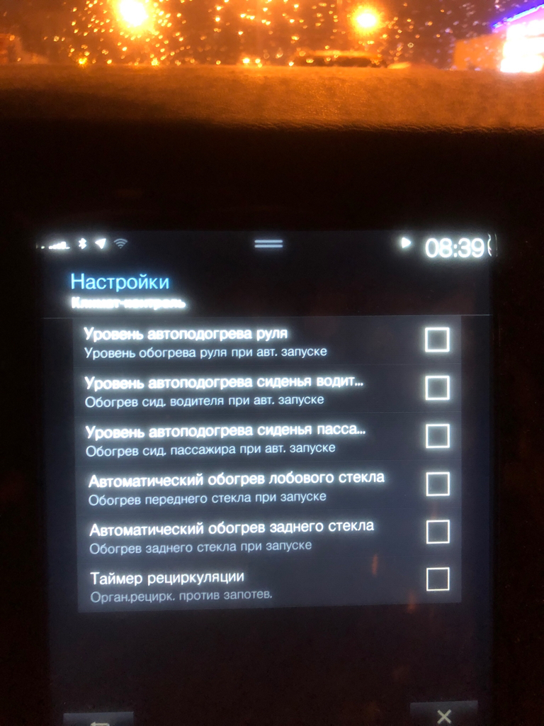

Ещё вопросик: при пуске с телефона греется пуль, а сиденье нет... хотя раньше и то и то грелось
Что в настройках, то и включится. Если указано и руль, и сидушки, то оба и греются. У меня так.
Тогда не знаю :)
У меня также было, галочек не было работал руль и кресло при запуске с телефона. Потом поставил галочки, появилась буква А у температуры и кресло и руль включается, бесит то что и при обычном запуске оно теперь тоже включается, а мне оно не надо:) сейчас вырубил галочки, посмотрим что будет..
у меня также было, галочек не было работал руль и кресло при запуске с телефона. потом поставил галочки, появилась буква а у температуры и кресло и руль включается, бесит то что и при обычном запуске оно теперь тоже включается, а мне оно не надо:) сейчас вырубил галочки, посмотрим что будет..
галочки вырубили, и теперь всё будет включаться только если вы сами будете включать. через voc это уже не включится.
Ну так правильно.... галочки поставь и все будет работать!
Нет, раньше при запуске через voc всегда грелся руль и сиденья, не взирая стояли галочки или нет - при температуре ниже + 10 всегда грелось
На 2017 точно так работает! Галочек нет, а сиденье и руль теплые! Хотя мне это тоже не нужно.
Так и у меня было на me18, тоже бесило, разбирался, в vida было написано, если ниже +10, то при удаленном запуске греет:)и пофиг галки;), а когда приходишь и заводишь, то греть перестает:)
