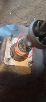

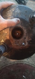

С одной стороны усилителя, со стороны салона, вилка для педали тормоза, со стороны моторного отсека манжета или резиновое , ну пусть будет кольцо, через которое шток нажимает на главный тормозной цилиндр. Вот эта манжета, со временем изнашивается из-за постоянных возвратно-поступательных движений и между штоком и этой манжетой нарушается герметичность, из-за которой слышен свист, подсос воздуха и тормоза становятся "дубовыми".не въехал в его функционал. уплотнение между вакумником и гтц? там разве не резиновое кольцо стоит на стыке? фиг с ним, в вольвлвские вакумники не лазил, прочие доводилось видеть.
