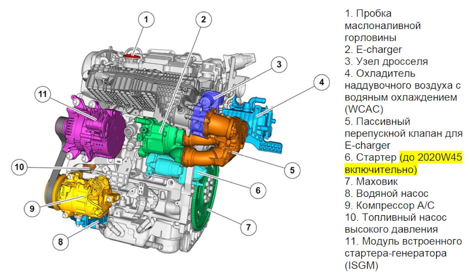

Не понял, а какая мочевина в B5? Это же как раз мягкий гибрид на бензине. Мне кажется для Москвы с большим количеством пробок это и есть оптимальная конфигурация: работа системы start-stop практически не ощущается, а также не изнашивается стартер.
В5 это не обязательно бензин, с такой же литерой идет дизель
Что значит не изнашивается стартер? А кто мотор пускает? Там генератор-стартер в одном флаконе
С которым при выходе из строя сейчас очень большие траты и гемор!
Там и нет стартера после какой-то недели какого-то года
