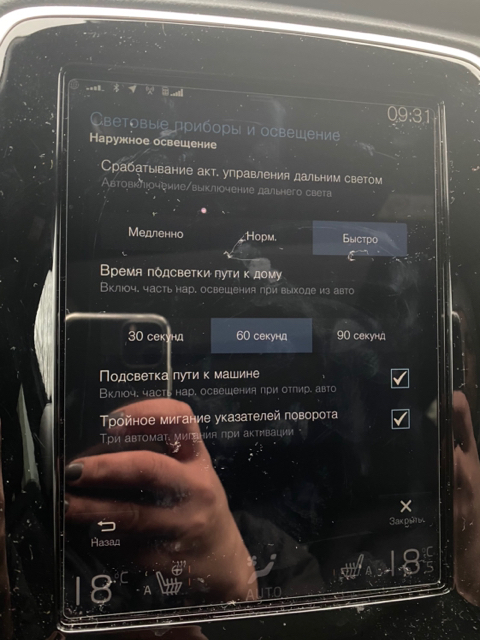

- И не включаются фары на « дорогу домой» все активировала, но выхожу и все темно.

Для провожания домой нужно перед выходом дёрнуть левый подрулевой рычаг от себя.

Для работы электросвета, своим волшебным пальцем на потолке нажмите неприметную кнопочку Авто.

Свет AUTO. Включен, все равно не провожает
