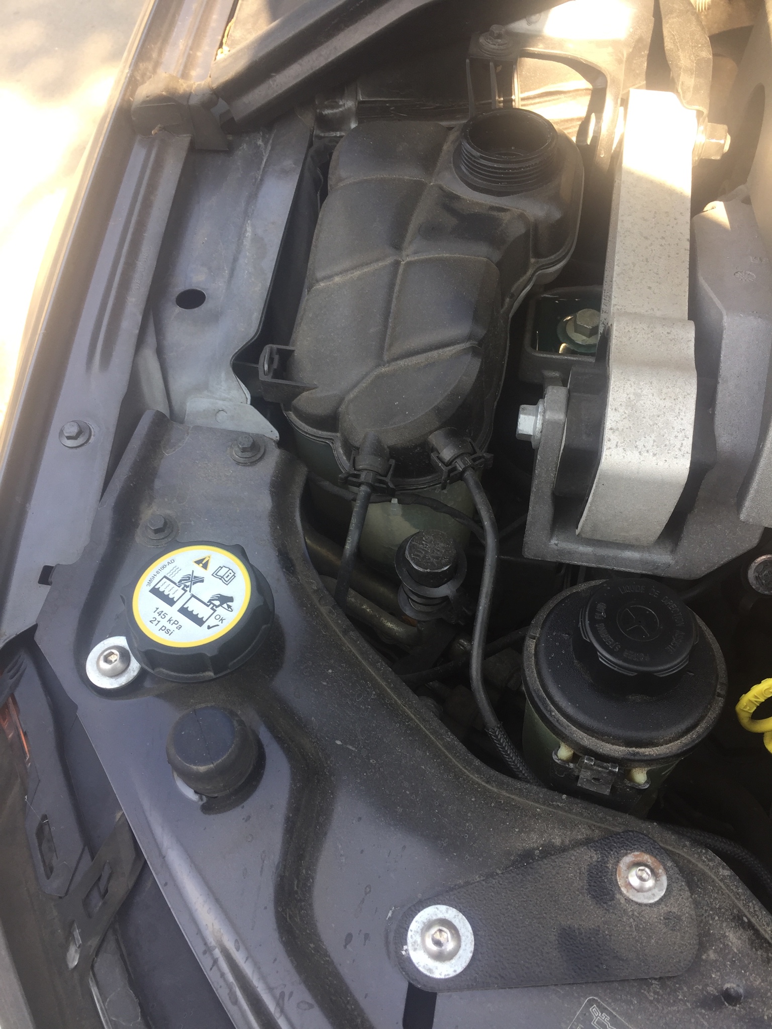

Стоял на месте долгое время с кондиционером, перестал охлаждать, затем появилось сообщение высокая температура, открыл крышку бочка охлаждающей жидкости, после чего жидкость резко полилась из бочка!
Подскажите в чем может быть проблема и может ли быть проблема в крышке!?
Volvo S80 3,2 2008г.в.

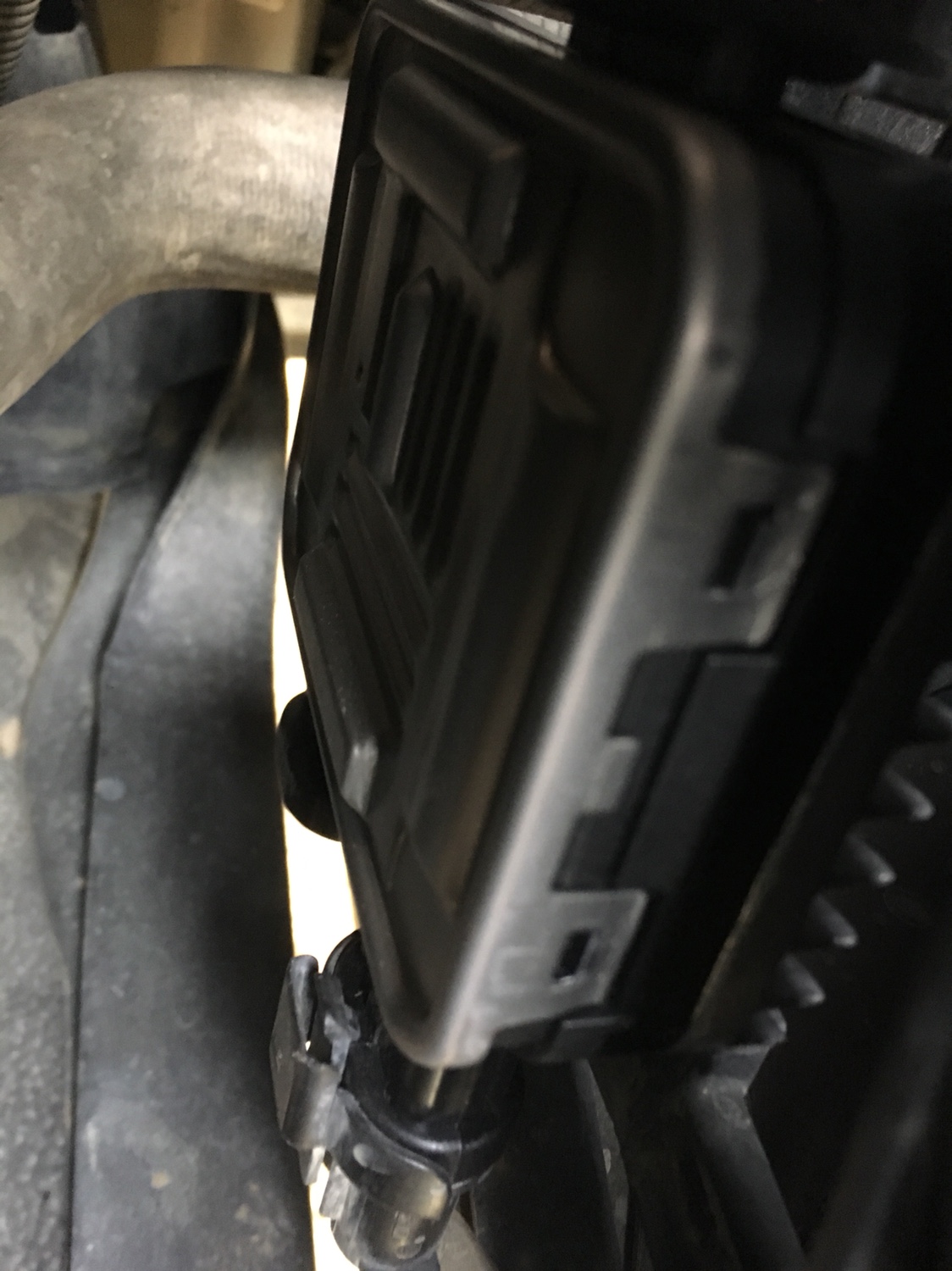

Я буквально на днях раскидался с проблемой системы охлаждения, тоже 3.2, история началась в июне, в первых числах, с приходом тепла начал безостановочно молотить вентилятор, ну собственно загнал промывать радиаторы и за одно антифриз поменял(4700+1200) , катаюсь полтора месяца все шиколадно, и тут бац, заводжу Авто и стекла потеют на включённом кондее, ну собственно сразу мысль что вентилятор крякнул ибо на компрессоре кондея отсечка есть, открываю капот и точно стоит не месте , дело было вечером, было прохладно, печку на полную и в сервис, утром все проверили и приговорили блок управления вентилятором
нашёл такой
4200 рублей, до меня шёл неделю, после установки нового блока все заработало, но не долго ) через 15 км опять предупреждение

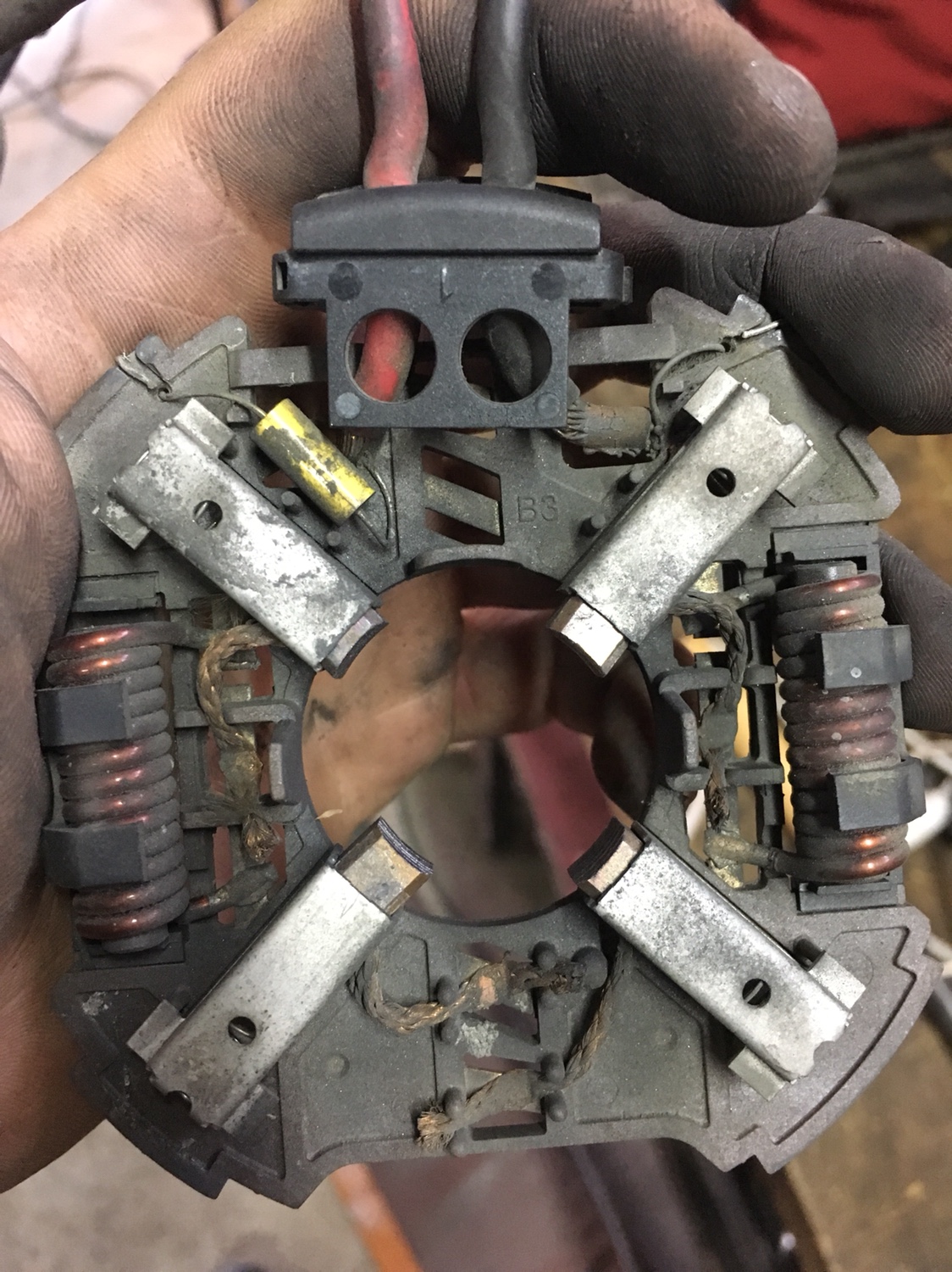

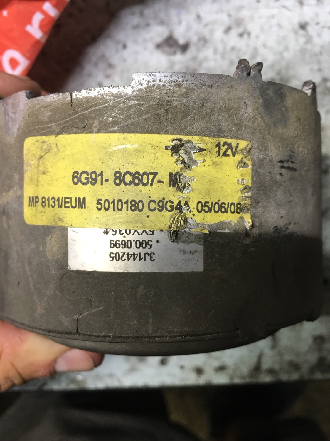

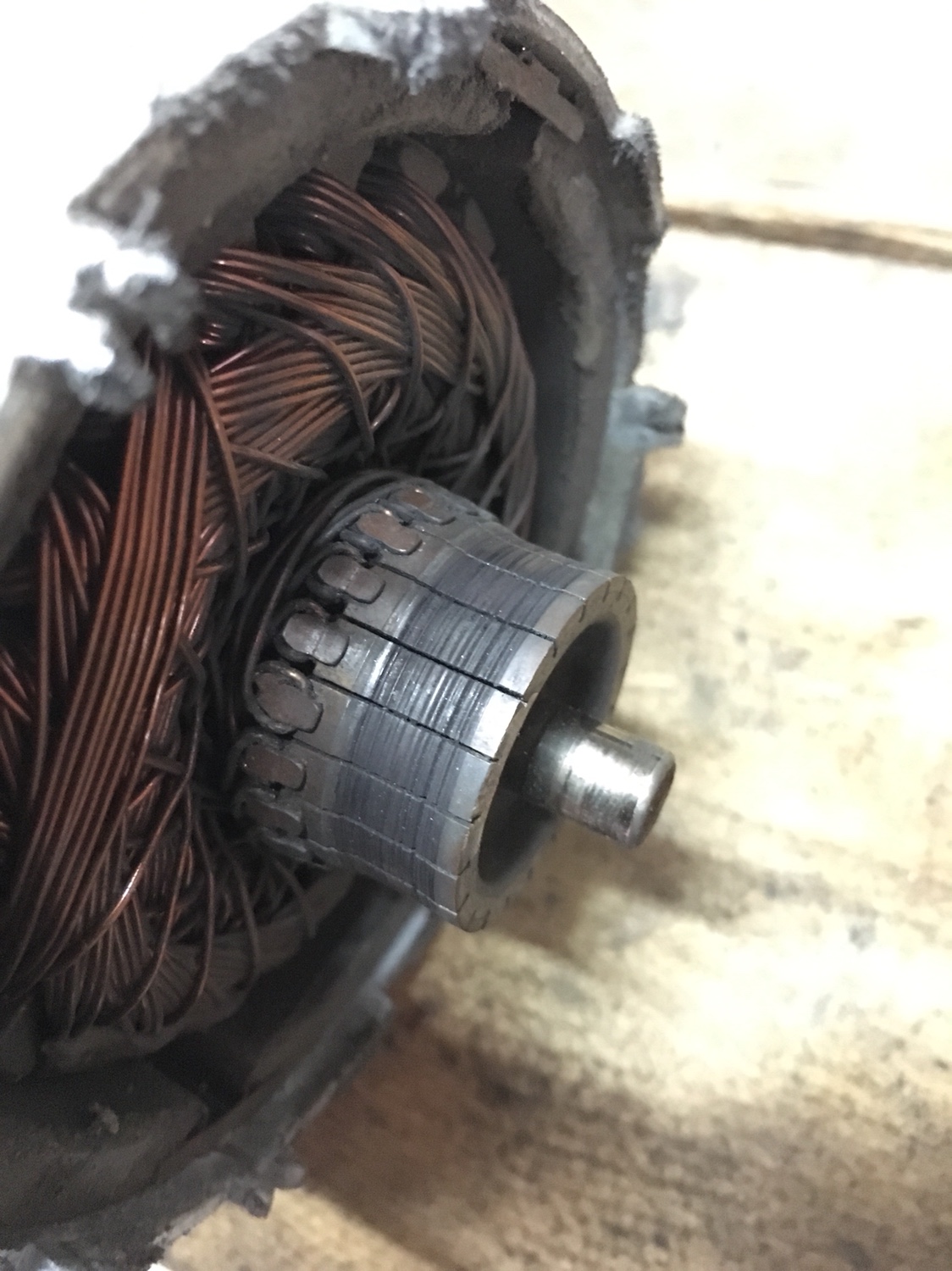

, смотрю под капот , а карлсон еле шевелится, ну собственно щетки , приехал к другу, мотор остыл, 2 минуты и диффузор снят, не удобно конечно, но в принципе быстро, сняли моторчик вентилятора
а там собственно вот, я уже думал что все, опять нужно заказывать щетки, и тут друг сказал что есть человек который умеет и могёт в нашем колхозе это сделать, звонок, встреча, через час я уже ставил свой диффузор обратно, обратно его запихивать оказалось неудобнее чем доставать , за щетки-работа-шлифовка медных контактов в сумме 1000р,итого 5200, отделался легким испугом))
