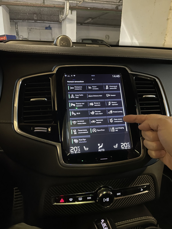

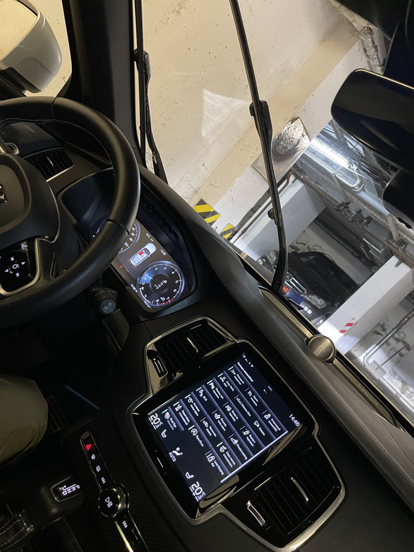

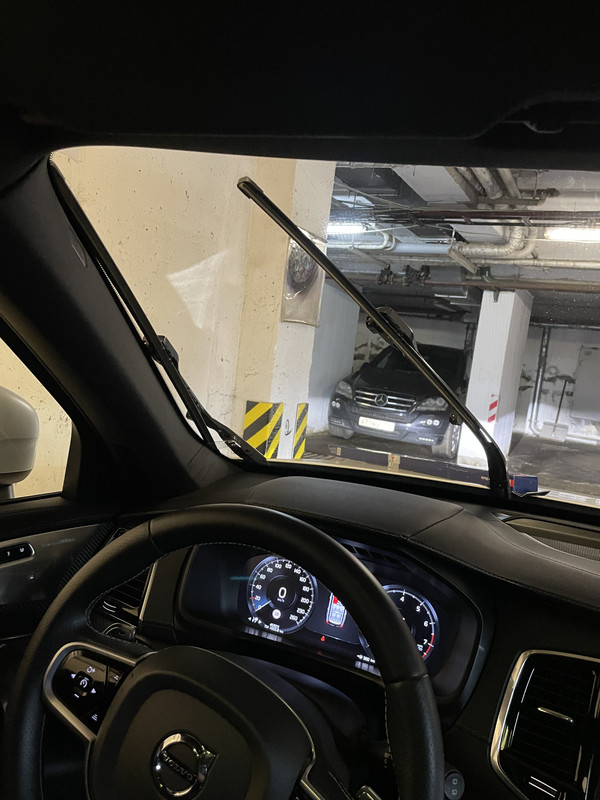

1. Переводим дворники в сервисное положение. Делается с центрального дисплея, там где у нас вкл/выкл функций.

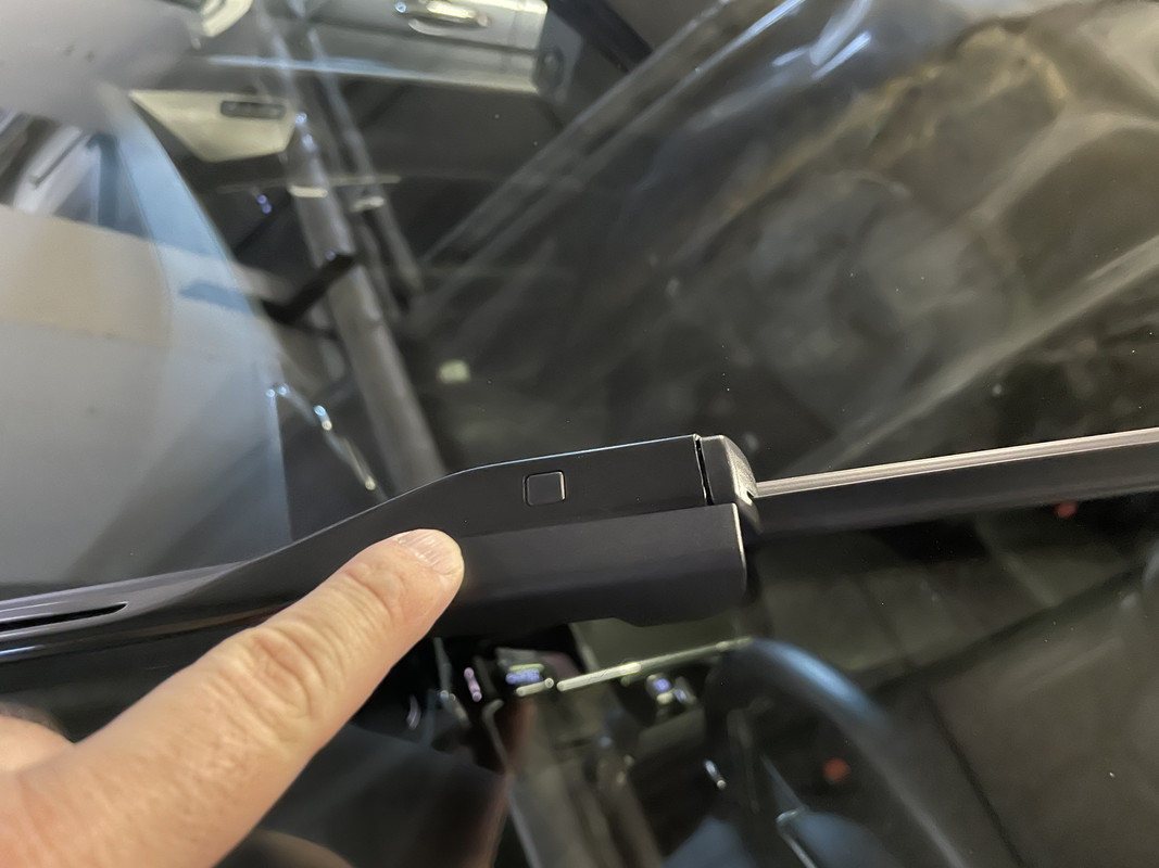

2. Нажимаем на кнопочку на держалке щетки и просто вынимаем его вверх.

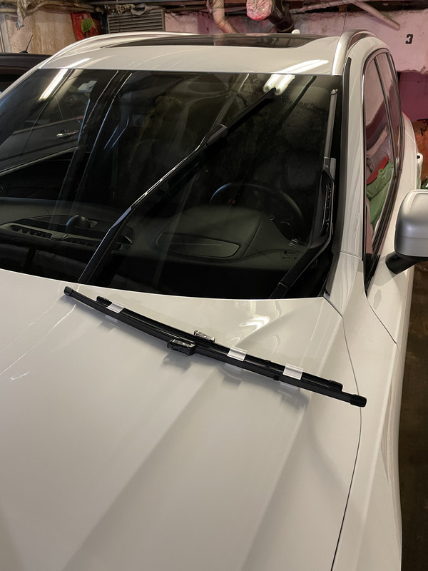

3. Новую так же просто вставляем на место, вниз до щелчка.
4. Опускаем поводки на место к стеклу и выключаем сервисное положение. Вуаля
