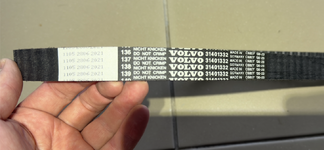

Был куплен комплект ГРМ в 2022. Дата изготовления на фото. Пролежал в теплом гараже. Вот теперь думаю ставить его или новый, как в аптеке покупать со сроком годности? Получается прослужит такой ремень 3 года?
а зачем покупали в 2022?
Все равно же не сэкономили а наоборот потеряли в деньгах
