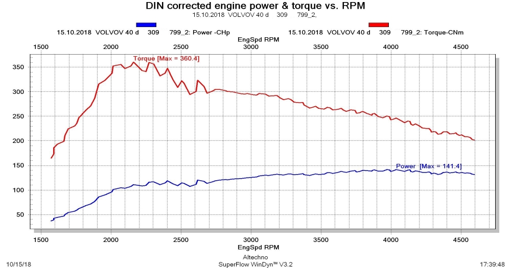

Ну и от себя. Дребезги тоже все убрали, на лаче были собраны камни, гравий и всё такое. А то этот дребезг уже задрал :)
График нашел и прицепил, который уже выкладывал. Это реально диностенд и моя машина. От 114лс ничего не осталось. Но главное, машина понятная и послушная.
Робота тоже обслужили попутно. Ничего криминального, я попросил заменить масло. Первый раз за 6 лет и 33000км пора бы уже.
Volvohot еще раз большое спасибо за тёплый приём и отличную работу. Хорошо, что вы теперь рядом - есть куда пригнать машины и не беспокоиться за профпригодность :)
