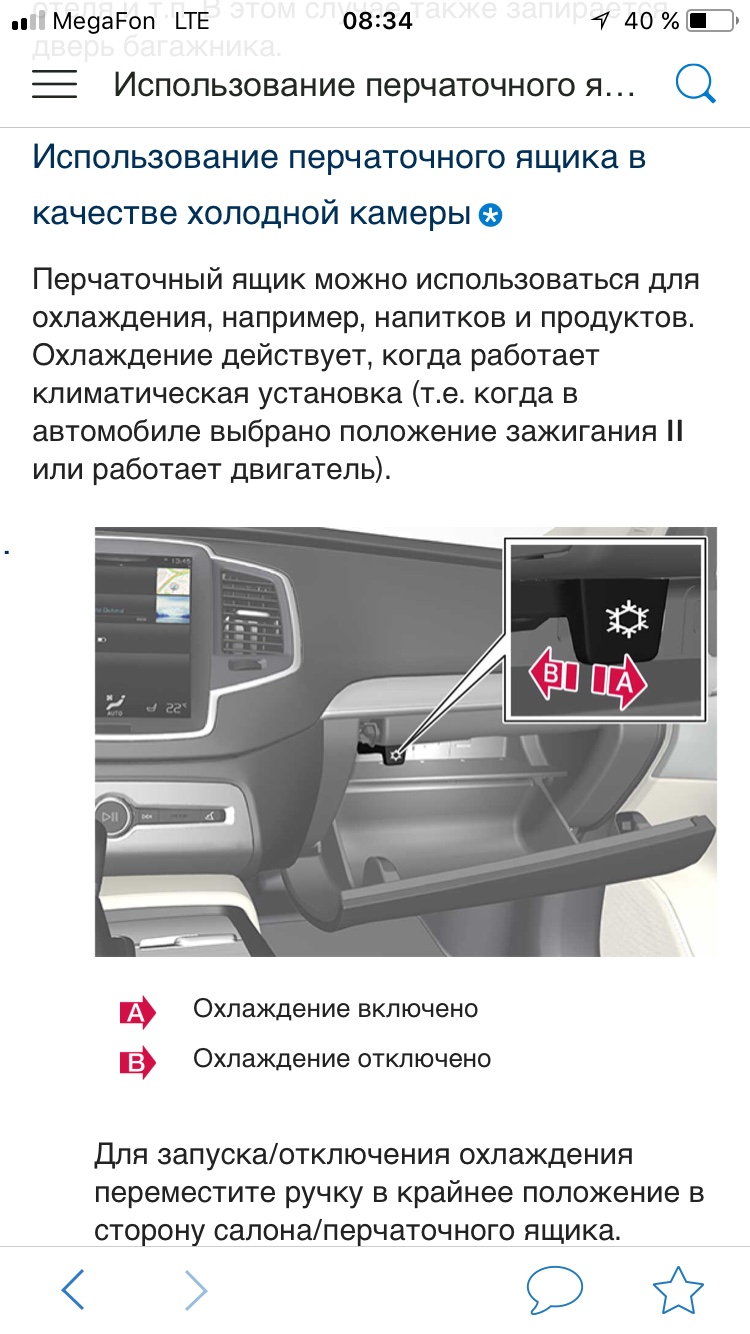

3. А у меня есть заслонка, странно. Или имелась в виду возможность плавного регулирования потока воздуха?

Кстати нет нифига в перчаточном ящике переключателя. Забыл сфоткать. Сфотографируйте уточнить как это должно выглядеть плз. У меня какие то технологические отверстия над верхней полкой есть и никаких регуляторов. Может это тоже опция ??
У меня есть и хорошо работает. Прости, сфотать не могу, дома уже
Сфотографировал, у меня выглядит вот так. Заслонка перекрывает воздуховод, из которого идёт холодный воздух. Отверстий при этом на ощупь не нашёл, только туннель воздуховода.
Судя по значку в мануале, холодильник входит в опции. В какой именно пакет - не в курсе.
А климат 4х зонный у Вас?
Сижу у ОД на сервисе, рядом стоит 90-й в комплектации богаче, чем у меня. Холодильника нет. Пакеты те же, что и меня, плюс пара дополнительных. Непонятно.
Да, четырехзонный и кондиционер в третий ряд. Точно, об этом я не подумал :)
У меня есть. Это не холодильник, а охлаждение перчаточного ящика. Климат 4 зоны. Но у меня полная комплектация на момент приобретения.
Описание в конфигураторе: Четырехзонный климат-контроль: . В состав опции входит охлаждаемый перчаточный ящик, позволяющий сохранять холодными напитки и тем самым повышающий комфорт в долгих поездках.
О! Оно самое;)
Спасибо. Воздуховод в ящик вроде и так идёт. По крайней мере ноутбук прохладный всегда ))
