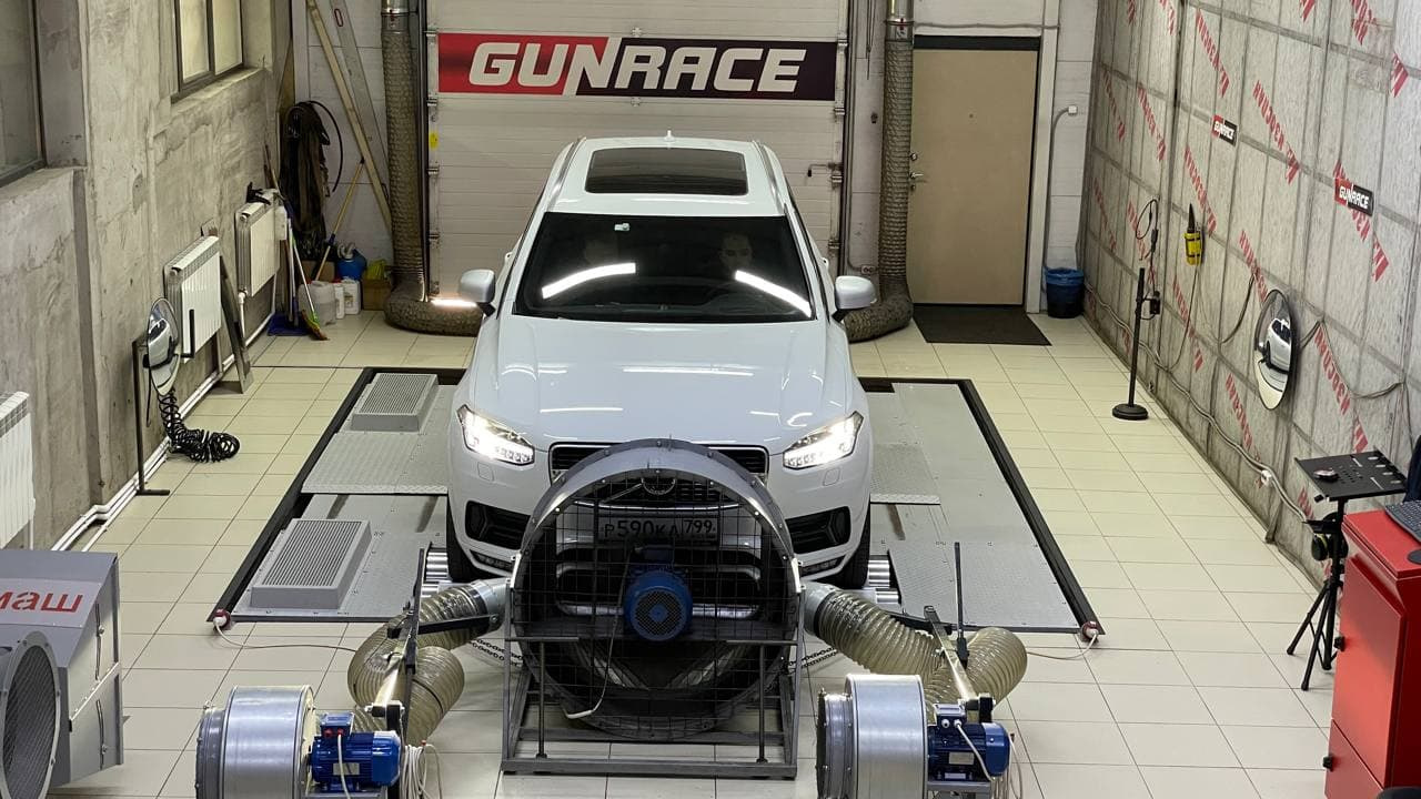

Снова всем привет! Итак, замеры сделаны!
1. Я не удовлетворён и мягко говоря прибываю в некоторой растерянности, что-то явно неправильно машиной? (едет не хуже чем с завода точно).
2. Мой "трансформер" возомнил себя KIA RIO и выпендривается?
3. Колёса стоят как с завода.
4. Замеры делали несколько раз на 3 и 4 передаче.
5. По лошадям не вытянули до стока даже в POLSTARе!!!!
Парни СОС, полная непонятка!

Возможно не было бы некоторой растерянности, если бы замеры проводились и до тюнинга; ведь не известно сколько тех лошадей было.
Юрий, мы с Вами уже проговаривали До и После. Это было 4 месяца назад. Зачем Вы пинать меня. Как мне кажется, я сделал всё по честному, как и обещал.
Я бы предположил, что 190 л.с. (кажется столько на Т4 моторе из профиля) - это мощность на коленвале, а 169 сил со стенда - это уже на колесе. Или он у них как-то пересчитывает с учетом потерь в трансмиссии и т.д.?
Вы меня не совсем поняли; ни в коем случае не пытаюсь вас пинать, просто говорю, что зря расстраивайтесь из-за того, что не тот результат на который рассчитывали. Возможно до тюнинга было, условно говоря, 150-155 лошадок и если так то результат был бы очевиден.
Согласен с Юрием, вы же хотели знать что вам дал плюсом интеркулер поэтому и сравнивать нужно количество лосей до него и количество их же после установки интеркулера.
Благодарю за слова поддержки! Тем не менее я в печали))) и вопросы остаются:
1. Разница между комфортом и полстаром в пределах погрешности, хотя на полстаре чуть бодрее машина себя вела, это даже замерщик заметил. ГДЕ НАС НАДУВАЮТ)))
2. Сразу после начала замеров сработали датчики давления в шинах (все), не могла электроника придушить мотор? Хотя пока сбрасывал датчики разницы не почувствовал.
