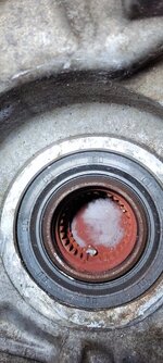

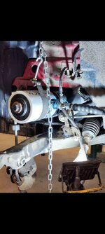

Парни всем привет.Вытащил в прошлые выходные левый привод. Вытащил Олег. Он изготовил крутую прибуду к которой действительно нужно долго идти чтобы всё было безболезненно для АКПП. По факту при двух подходах в разных сервисах и разным инструментом, привод даже на миллиметр не сдвинулся, как видно по фото после выхода привода, кольцо осталось в пазу, а следовательно ни какими ударами обратным молотком его было бы не сжать, для коробки такие удары были бы не айс и привод бы не вышел с большой вероятностью. Всё конечно смазали на новом приводе и поженили их с коробкой. Вибрация на разгоне пока ушла, ощущения при езде изменились. Олегу респект, вся операция под ключ заняла 5 часов в неспешном режиме. Отбалансировал колеса в нормальной шиномонтажке. Но замечено что при 40-60км иногда присутствует очень очень слабая какая-то волна. Пассажир не чувствует, пока понаблюдаю. Впереди поездка на 2,5 тыс будет время всё понять.

Парни всем привет.Вытащил в прошлые выходные левый привод. Вытащил Олег. Он изготовил крутую прибуду к которой действительно нужно долго идти чтобы всё было безболезненно для АКПП. По факту при двух подходах в разных сервисах и разным инструментом, привод даже на миллиметр не сдвинулся, как видно по фото после выхода привода, кольцо осталось в разу, а следовательно ни какими ударами обратным молотком его было бы не сжать, для коробки такие удары были бы не айс и привод бы не вышел с большой вероятностью. Всё конечно смазали на новом приводе и поженили их с коробкой. Вибрация на разгоне пока ушла, ощущения при езде изменились. Олегу респект, вся операция под ключ заняла 5 часов в неспешном режиме.
Русский умелец может и блоху подковать:супер:
Кто такой Олег, в каком сервисе работает. Оставьте здесь контакты его, многим может пригодиться.
