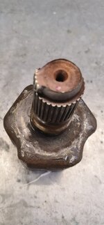

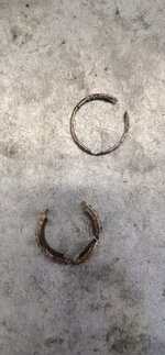

Всем привет. Вчера помог еще одному Лосеводу. 2 профильных "не смогли". Посадочное под сальник даже немного замяли(( внутри остался кусок (край) гранаты и само кольцо. Пришлось точить борфрезой чтобы вытащить. Так что про "ВЫСВЕРЛИТЬ теоретически возможно"-хотел бы посмотреть и пожать руку этому человеку!!

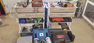

на одном фото-не весь набор приспособ для "работы"

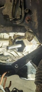

Всем привет. Сегодня пришлось самому выехать на "квест". Парни тоже рукодельные, пытались сами вытащить обр молотком приблизительно 25кг (поднимал спецом). Не получилось( думал-все их коробке кирдык( Но-все таки вытащил. Единственное-хороший сварщик оказался. Но-ТАК ДЕЛАТЬ НЕ НАДО(
Вот так было по приезду(

На Вольво стопорное кольцо толстое у жесткое. Со временем его может закусить и (или) расплющить (при попытках вытащить?) Тут никакое ВД не поможет. У редких счастливчиков просто снаружи ржавеет и обрастает грязью. Вот грязь ВД смыть может )).
оно квадратное! в сечении . по этой причине его и закусывает
