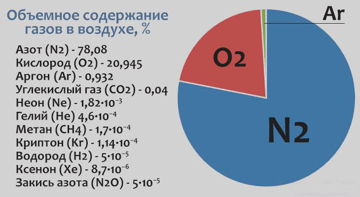

Добавлять ещё азота в 78,08%

"Добавлять ещё азота в 78,08% - легче по колёсам пинать или фары протирать... Без Лоха и жизнь плоха..."
Дело не в химическом составе, а во влажности. Азот закачивается для осушения системы. Чтоб осушить атмосферный воздух, его необходимо сначала хорошо охладить, что гораздо дороже, чем закачать из баллона азот, который (в чем Вы и правы) составляет основу нашей атмосферы.
