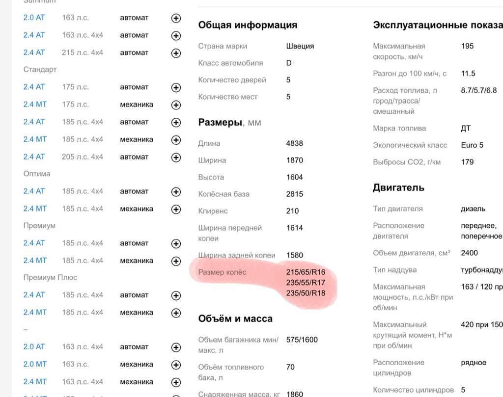

Надо ради интереса посмотреть кстати как меняется это плечо при условии смены штатных 19 на 22... где бы узнать параметры штатных?
А на машине нет таблички с размерами колёс?

По 19 я знаю, вот 22 не в курсе
Попробуйте зайти на авто ру, найти в продаже свой авто и с лево будет «характеристики модели» там можно найти размеры штатных колес.
