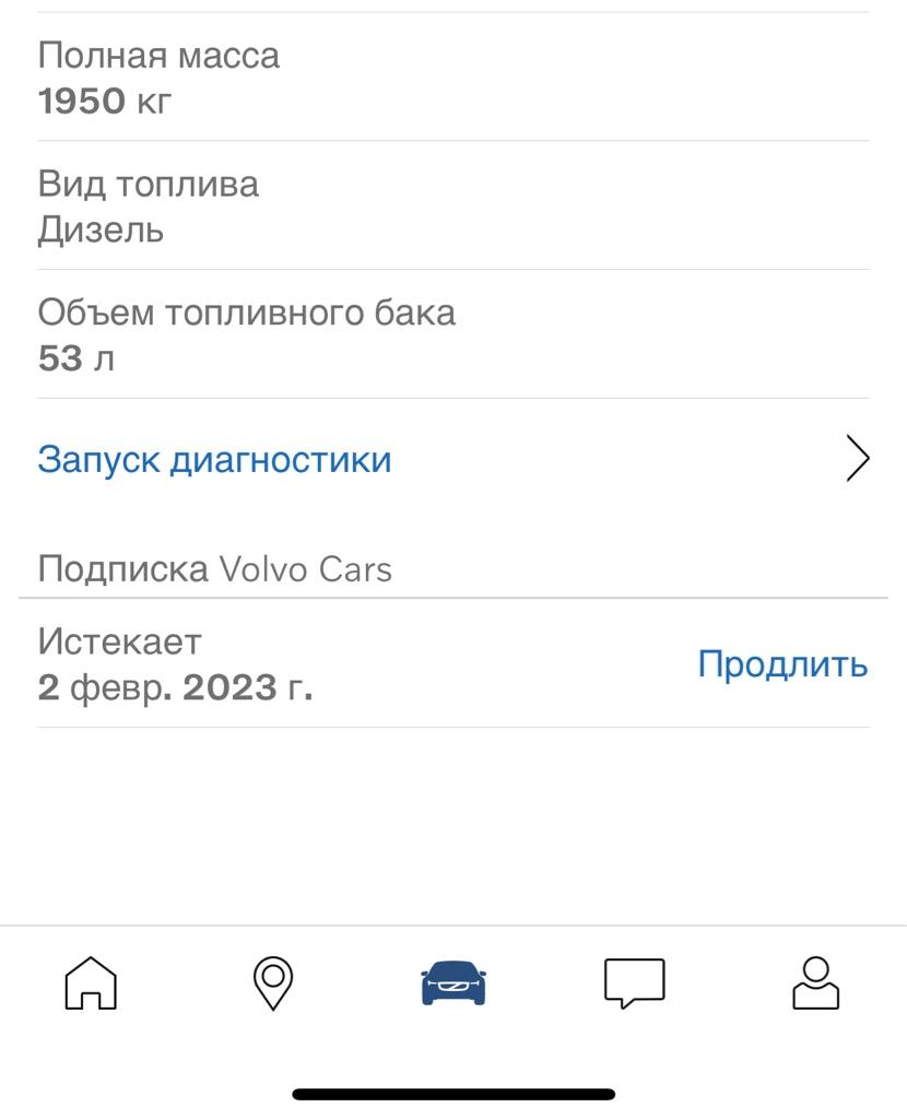

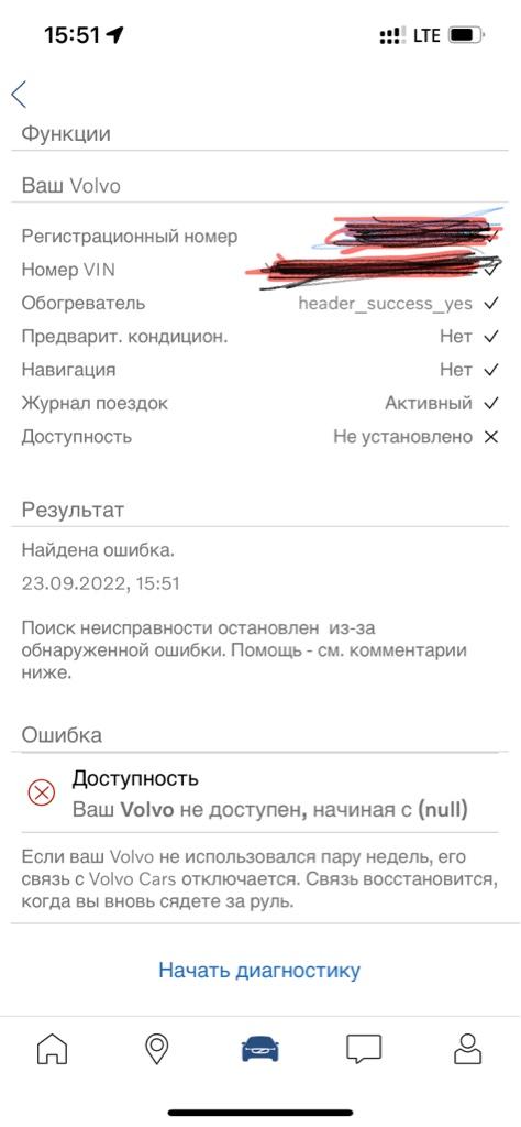

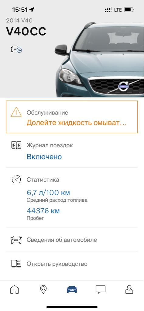

На деле пробег за 50.000 ушел. Я сегодня обнаружил, что эта прога опять хренью страдает. Машина ездит, а тут всё сломано.
Запускал диагностику. Толку ноль. Пишет, что машина недоступна. А я еду на ней
