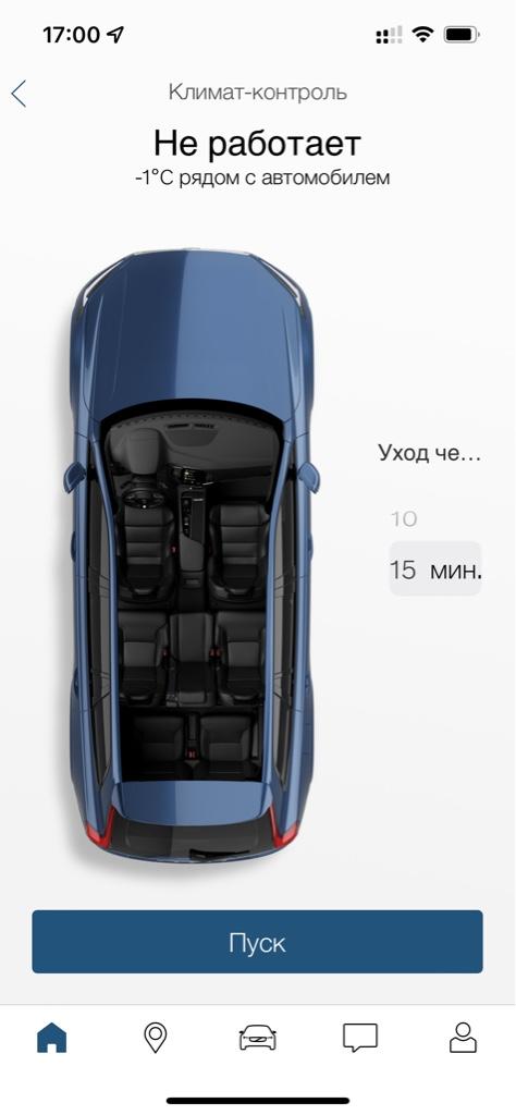

После обновления программы (теперь она вроде как Volvo Cars называется) не могу найти функцию дистанционного запуска двигателя. Климат контроль (вебасто) есть, а самого запуска двигателя нет. Это глюк или новая экологическая фича? Или я просто не там смотрю?
Здравствуйте, прошу прощения если пропустил тему, но поиском не нашел.
На главном экране значок вентилятора.
Внутри пуск. Выбрать время через сколько должна быть теплой.
Спасибо. Т.е. надпись "уход через" означает через сколько времени я залезу в автомобиль? Фраза, конечно, построена не очень понятно.
И это-же вроде климат контроль, он-же сам автомобиль не заведет, а будет прогревать через вебасто? Раньше была и такая опция, и опция запуска двигателя.
Собственно про вебасто волнует вопрос не посадит ли он аккумулятор.. А то запустишь в сильные морозы, он салон нагреет, а двигатель завести уже не хватит. И останешься где-нибудь в лесу куковать
У меня поскольку аккумулятор старенький из 30-35 минут которые рассчитывает компьютер для достижения комфортной температуры , работает не более 8 минут. Потом всё отключает.
ну да. вот это тоже меня напрягает немного.. удобнее было когда машина заводилась по команде.

Вы спросили где дистанционный запуск. Я показал. Что там и как оно включит в каком порядке можно подробно прочитать в мануале. Или поэкспериментировать, стоя у машины с телефоном.

Если установлено 30 минут, то запускается только двигатель и вебаста. Отдельно вебасту уже не запустить, а это значит холодный запуск двигателя, что крайне неприятно для него.
Теперь можно двигатель запускать на 30 минут.
У меня и раньше так было, но потом при переустановке приложения пропала. Теперь снова появилась. При запуске на 30 мин включается только прогрев салона. При включении на 15 мин можно выбрать запуск двигателя. Но вот как правильно прогревать машину и что включать вначале так и не разобрался. В инструкции вроде бы было написано, что не рекомендовано пригревать двигатель «на холодную», тогда зачем возможность включать двигатель при 15-три минутном прогреве салона. Для меня это загадка.
ха-ха. нет конечно. это вы неправильно поняли.
он работает не более 15 минут, т.е. в данном случае запустится через 15 минут после вашей команды и заглушится через 15.
