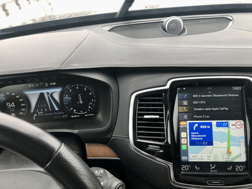

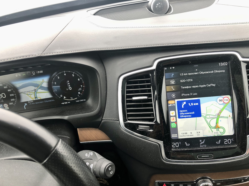

Иногда делаю две навигации одновременно и сравниваю насколько штатная приближается к яндексу.
Для простой обстановки штатная с подключенным инетом более менее, для сильно пробочной и быстро меняющейся ситуации штатная не годится. Еще в яндексе хорошо реализовано предупреждение о камерах. В штатной только сигнал и не дает тип камеры.
По Москве штатная лучше показывает сложные развязки, но яндекс в последнем обновлении продекларировал, что допили эту функцию
