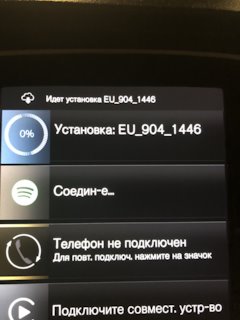

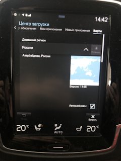

Можно сразу ставить 1446.:ага:
А у меня появилось уведомление обновить прямо в машине. В принципе карта России с Азербайджаном не много весит почти гигабайт. Можно и в машине обновить.

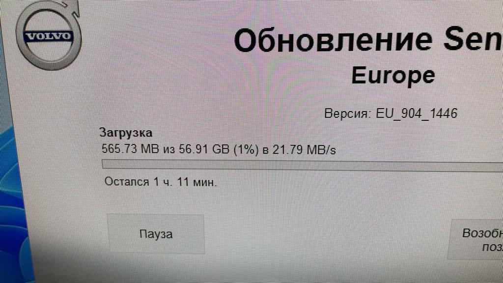

Сегодня утром с сайта вольво скачал ровно за 28 минут (специально засекал) :ok: После начала скачивания отлючаем VPN и вперед. ;):
Вольвовсеий сервак отдает 10мб/с. Так, для порядка…))
Подскажите, те кто качает по ссылке, у Вас куплена подписка яндекс диска. В прошлый раз я скачал, все нормально а сейчас пишет превышен лимит скачиваний
1.Если умеете вкл бесплатный vpn (куча на youtube)
2.на винде/маке скачайте с сайта volvocars.com/by приложение для загрузки карт.
3.Не отключая vpn начните качать карты на флешку (формат exfat 64gb).
4. Отключаете vpn и на полной скорости карты залетают на флешку.
Этот вариант проверен и работает. Егору спасибо тоже за помощь, тем кому сложно с vpn

Лично для вас Егор, непременно сделаю. :ага: Сегодня не много дольше получилось 34 минуты :ok:
Не знаю как это работает… но либо они скорость подняли, либо я не знаю тогда сто это))))

400 Мбит/с или 50 МБ/с скорость скачивания. Интернет 800 Мбит - Мэш Система из Кинетиков режет скорость, а может сам роутер -не важно.
Примерно тоже время. Какой инет на входе?
По памяти до 25Мб качает
