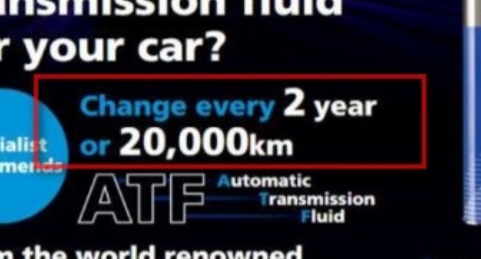

Производитель наших АКПП фирма Aisin рекомендует частичную замену трансмиссионной жидкости каждые 20 тыс км. Официально.
Это где написано? В вида нет такого и од наверное не в курсе.
Айсин главное в курсе , как производитель наших АКПП , уже обсуждалось лень искать , частичная замена меня даже от производителя не впечатляет , ориентируюсь на 50т с полной заменой.
В Инструкции к XC90 II написано что замена масла в акпп (скорее всего) не потребуется во все время эксплуатации авто. На 47.5 тыс послал желающих на сервисе поменять масло в далекие края.
рассказать о взгляде создателей АКПП AISIN на этот вопрос с семинара — конференции проводимой представителями AISIN в марте 2017 года в Санкт Петербурге.
Проводил конференцию вице президент AISIN EUROPE — Ката Сан, который рассказал о типах автоматах и применяемости их на разных марках автомобилей, но самый главный вопрос — сроки замены масла в автомате. Он обратил внимание и подчеркнул:
1. что все коробки AISIN собираются на одном заводе и требования по замене масла для всех одинаковы, и для того что бы автомат проехал заложенный с завода ресурс в 300 000 км, масло в нем необходимо менять каждые 20 тысяч км, это официальные рекомендации AISIN.

Если нет доверия русскому тексту, на коробке написано по английски. И да, как сказал Володя, уже не первый год об этом говорим.
Офигенное, на драйве, официальное заявление айсин о ЧАСТИЧНОЙ замене масла. Вольво не знает видимо об этом и рекомендует полную замену да еще с промывкой системы, старое удалить. А тут айсин говорит обновите старое или ухудшите новое? Смысл замены масла убрать продукты износа и сработавшиеся присадки, в частичной замене что то выполнится, нет! Это чисто местный ынжынеринг, бессмысленный и беспощадный )))
🤔. Вот вот, именно там официально и заявляли.
