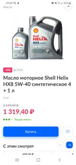

Вот уже второй раз меняю масло с TEBOIL. Цена в пределах 4т. До этого брал Ravenol за 8-9т. Может я себя где-то наяб..аю?т В два раза цена - может и качество в два раза? Как - то странно. Допуск тот же.
    73.2 KB · Просмотры: 24
    71.6 KB · Просмотры: 25
А уровень контролируете?
Так то Тебойл - это Лукойл, только в другой канистре, а Лукойл с допуском Volvo VCC RBS0-2AE у меня к сожалению прилично угорает.
А так то еще дешевле выходит (по 600 рублей литрушка).
Не, это нас в целом с ценообразованием на...ют прилично. Нашел скрин от 2021 г. по цене Шелл который делался в Торжке. Понятно, что это другое масло и другое время, но для понимания порядка цен отлично подходит. К слову курс доллара в 2021 г. был в среднем 73-74 р., т.е. примерно как сейчас.

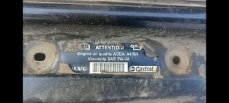

Салам вольвобратва.
ХС70 2006 год В5254Т2
Залили в специализированном СТО по замене масла такую жижу.PETRONAS Syntium 3000 XS GF-6 5W-30
Чёт думаю правильно ли это :-)
У меня вот такая наклейка под капотом
    205.4 KB · Просмотры: 29
Так то Петронас довольно крутая фирма, например она поставляет ГСМ для топовых команд F1 (в частности для Мерседес раньше точно поставляла).
Про подделки пока не слышал.
Я бы не переживал пока особо и наблюдал за уровнем, если угорает +/- как все предыдущие масла - то и ладно.
Если угорать стало меньше или вообще не угорает - так вообще зашибись!
По науке, вроде как GF-6 намного чище, чем А1/В1.

Странный выбор, есть PETRONAS Syntium 3000 FR 5W-30 который А5/В5 как требует Volvo. Зачем лить масло, даже если оно хорошее и так далее без ваших стандартов.
Да как обычно, СТО залили что было в наличии, а человек теперь спрашивает, что ему делать, ездить и не париться или бежать менять.
Я считаю, что вообще ничего страшного нет.
Единственный момент, когда нужно этих допусков придерживаться, это пока авто на гарантии, чтоб не было лишних вопросов, случись что.
Я понять до сих пор не могу одно,у кого-то на В5254Т2 допуск А3/В3 у кого то А5/В5 у меня ваще А1/В1.Гле правда?
Между А1/В1 и А5/В5 разница не существенная (один был пораньше, второй попозже), но у обоих вязкость в основном 0/5в-30 и они довольно "текучие" (жиденькие) масла, а вот А3/В4 это намного более "жирное" масло, обычно 40-ки (есть и 30-ки, но там для соответствия требованиям HTHS (высокотемпературная вязкость при высокой скорости сдвига, она определяет способность полностью прогретого моторного масла (до 150 °С) проходить через маленькие зазоры между быстро движущимися деталями двигателя), так вот там для того, чтоб при 150 градусах эти 30-ки были довольно вязкими - добавляли всякие загустители, а как известно, чем больше в масле загустителя, тем меньше в масле самого масла :) в общем это не есть хорошо, лучше этого избегать.
И если у одного и того же двигателя рекомендовали все три типа, но в разное время, может игрались с поршневой (с кольцами например) и искали оптимальный вариант.
А может и просто по недоразумению, вон на Тугелле сначала в мануале было указано, что лейте масло 0в-20 с допуском Вольво, а если нет, то лейте 5в-40 А3/В4 - там весь форум Тугелы офигел, почему такая разница, не 5в-20, не 0в-30 или 5в-30, почему сразу 5в-40?! :)
А потом одумались и сейчас такой ереси в мануале нет, оставили только 0в-20 с допуском Volvo VCC RBS0-2AE.
