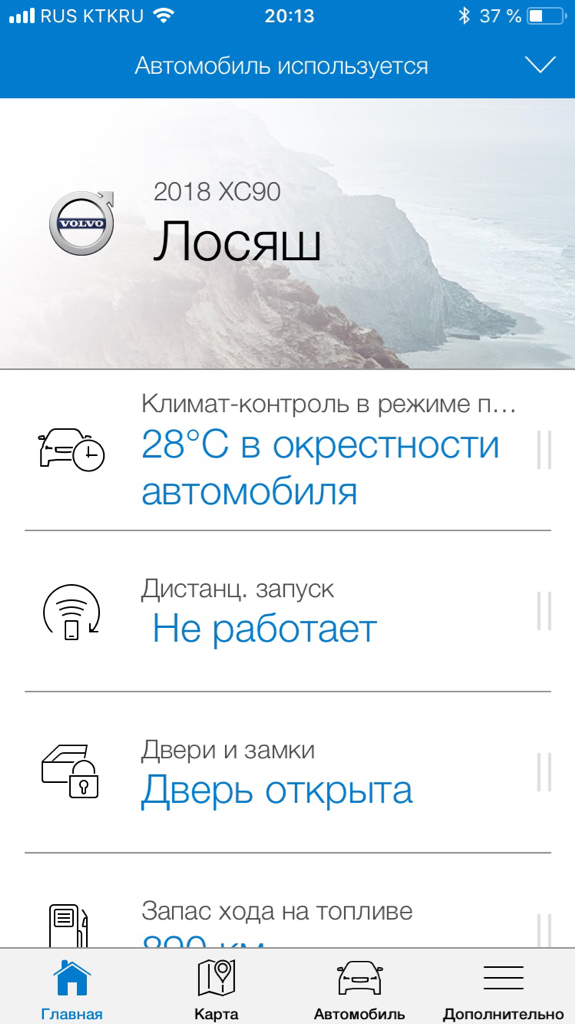

У меня VOC в Крыму вообще вот что показывает уже пятый день

Да , у нас voc в Крыму не работает, все поездки ( в журнале) заканчиваются на переправе ( мосту), но в том то и дело, что сегодня узнав, что заработал в Volvo интернет вставил симку, пока ковырялся , увидел что машинка подозрительно правильно показывает открытые двери, вышел, нажал на телефоне закрыть - закрылись, чудо, но сейчас отказывается. Обновился пробег, но журнал поездок нет
