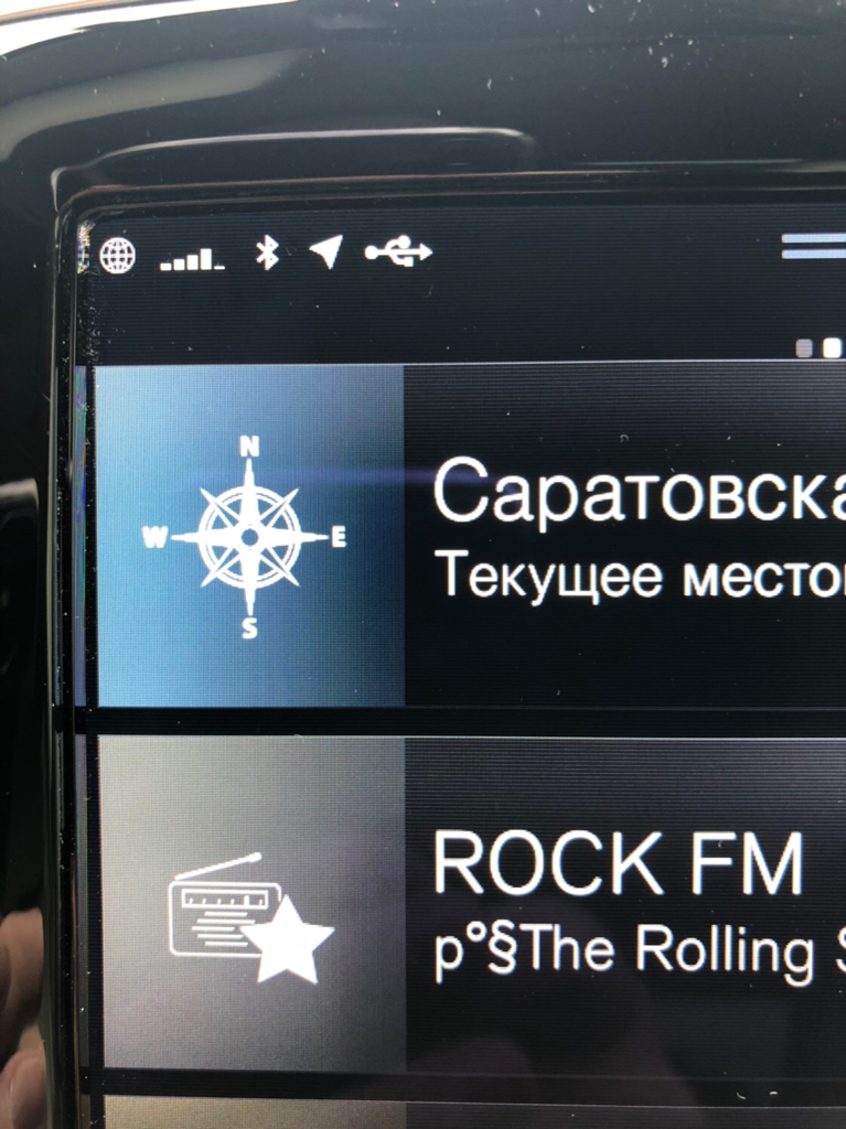

не пойму, а почему по вай-фай с телефона инет не работает? на телефоне же есть инет.
инет работает, не работает защищенное соединение с серверами вольво. значок глобуса как раз информирует о том, что соединения с серверами нет. соответственно не функционируют предустановленные сервисы медиакомплекса: погода, интернет-радио, закачка обновлений, пробки через интернет.
причина - ip адреса серверов вольво попали под веерные блокировки телеграма. в результате, в силу определенных обстоятельств, стабильное соединение с серверами вольво возможно с использованием сим-карты билайн, остальные операторы - как повезет. вольво в курсе проблемы, но как концерн со шведским менталитетом пытается официально решить эту проблему в правовом поле. это может занять неопределенно долгое время так это конфликт логики и бюрократии.
в последнее время стали иногда оживать каналы других сотовых операторов, что говорит о неких подвижках в ситуации, однако возможна инерция и мы тут не в курсе как и каким образом эта ситуация разрешается.
есть предположение, что вольво могло бы технически разрешить эту проблему, но не решает. это может иметь под собой несколько причин:
- техническая сложность
- нежелание принятия волевого решения внутри компании
- европейский правовой подход к любой рестрикции - не обходить, а оспаривать её правомерность, так как в обратном случае рестрикция может быть расширена.
я развёрнуто ответил на ваш вопрос?
