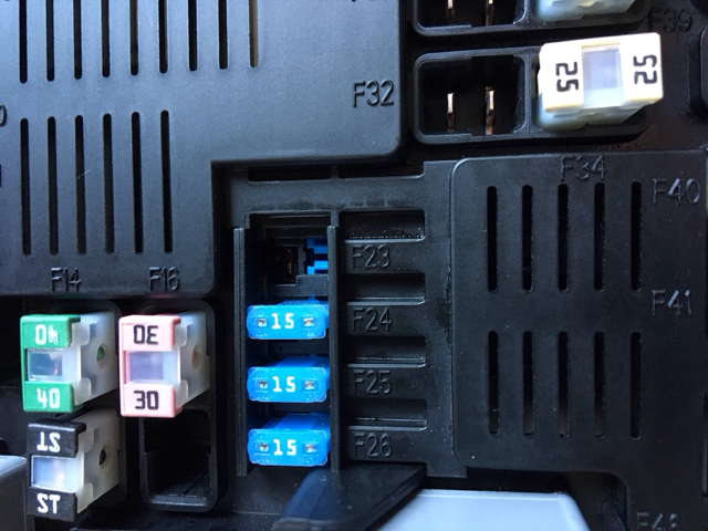

Залез под капот в поисках предохранителя,как сказали бы в Одессе : Вы будете смеяться, но его там нет

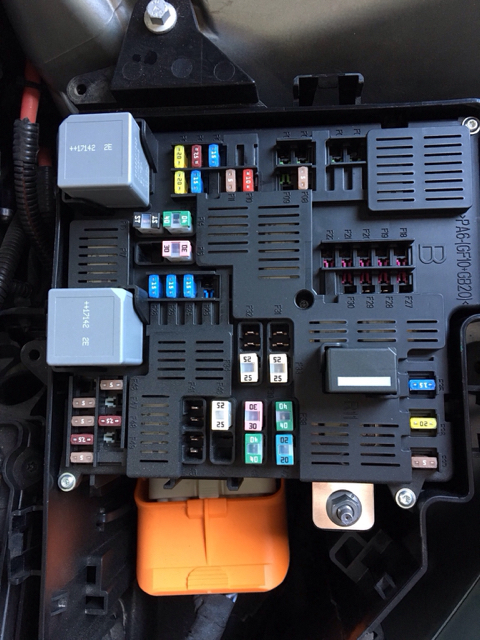

Общий вид блока предохранителей

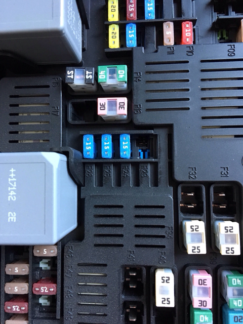

и пустое место там, где он (23) должен быть
Так как дурная голова покоя не даёт - вставил на это место предохранитель - результата нет, видимо это предохранитель дополнительного гнезда USB , которого у меня нет (у меня одно гнездо). Так что пока с чтением флешек прогресса нет. Кстати , а я правильно скидывал клемму с АКБ в багажнике или над было с того, что под капотом
попробовал зарядку телефона через usb- не работает
электронная документация именно на вашу машину смотрите. у меня есть. в вашей может быть другой предохранитель отвечать за usb (usb-порт в передней части тоннельной консоли)
у меня в машине один порт и однозначно на него сделана защита.
Новые карты 1190
Я забыл выложить фото с крышки блока предохранителей- там на 23 знак usb стоит, но по факту его нет.
USB как и у Вас - один на передней стенке туннеля

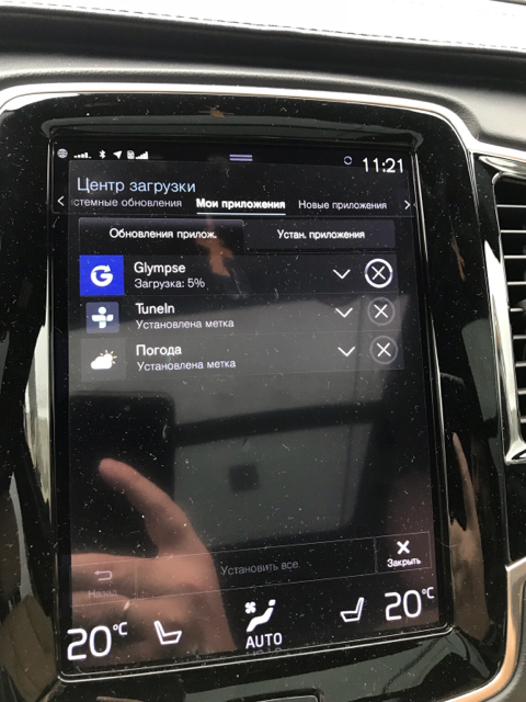

вышло обновление 1193 43.69Gb
Приложения тоже обновились...

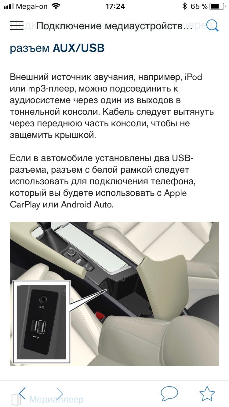

у меня два порта, вставляю в порт без окантовки тобеш в левый заливается минут 40 флешка 64 gb
Второй разъём для подключения телефона
