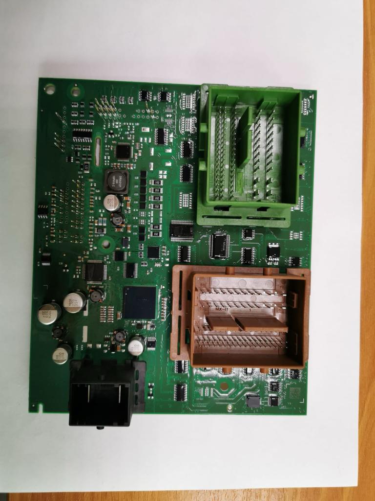

Фото платы с двух сторон будет?) На днях недавно где-то фотка мелькала, но в собранном виде.
Обычно по почерку мастера можно определить, кто с ним уже работал 😃
СЕМ такой блок, который убить крайне сложно, но и такие случаи уже пришлось повидать.

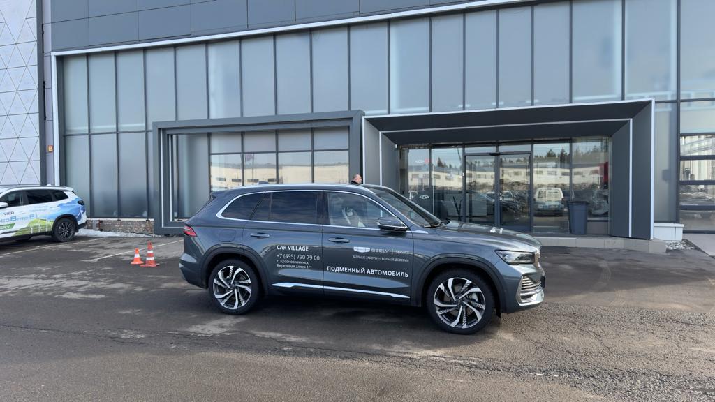

Машина в Коптево.

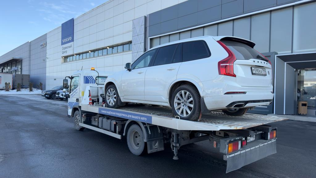

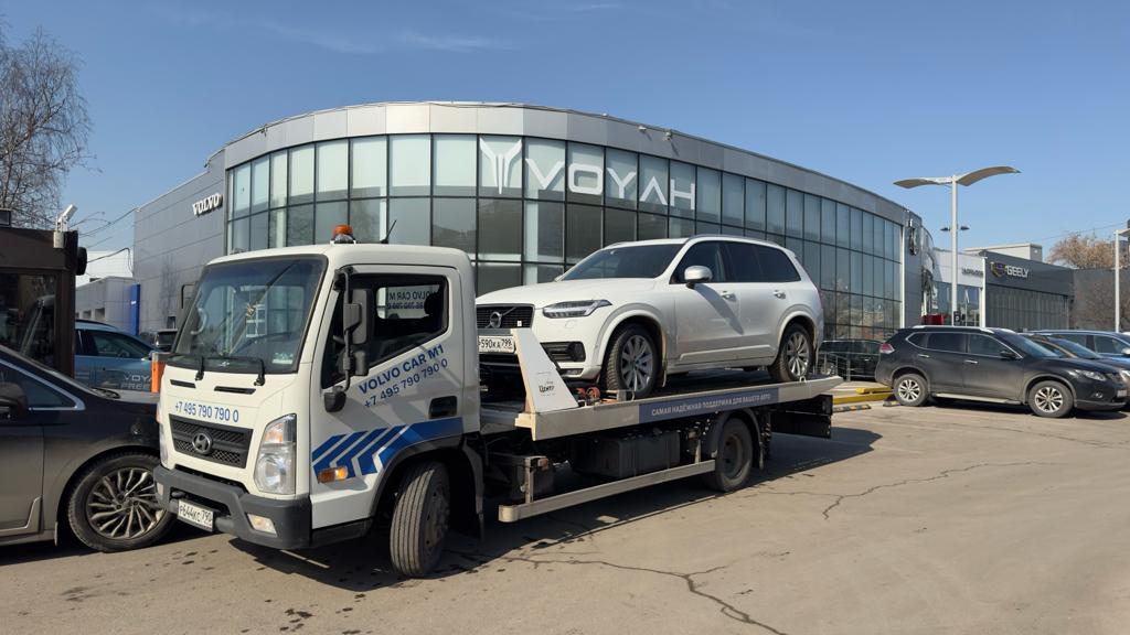

Погрузились
Приехали.
Отдал- ждем вердикт. Обещали к вечеру или завтра утром сказать…

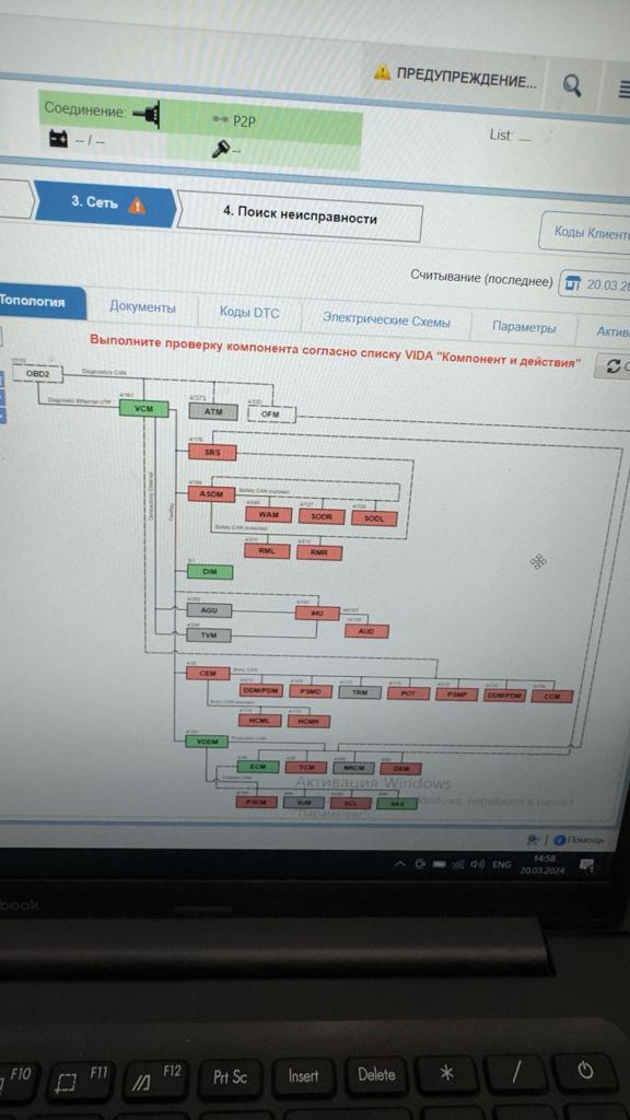

Итак друзья, только что звонили из М1- вердикт СЕМ подтвердился… подключили Ходока к оригинальной VIDA- в М1 она есть и работает, и получили вот…
В Коптево мне сказали - не читается… а это не совсем так.
Сняли его с машины на предмет визуального осмотра- он норм, что обнадеживает!
А главное- с него сняли мою программу! Скачалась без ошибок.
Ребята в замешательстве, завтра на свежую голову будут пробовать оживить мой СЕМ!… а так посмотрим.
