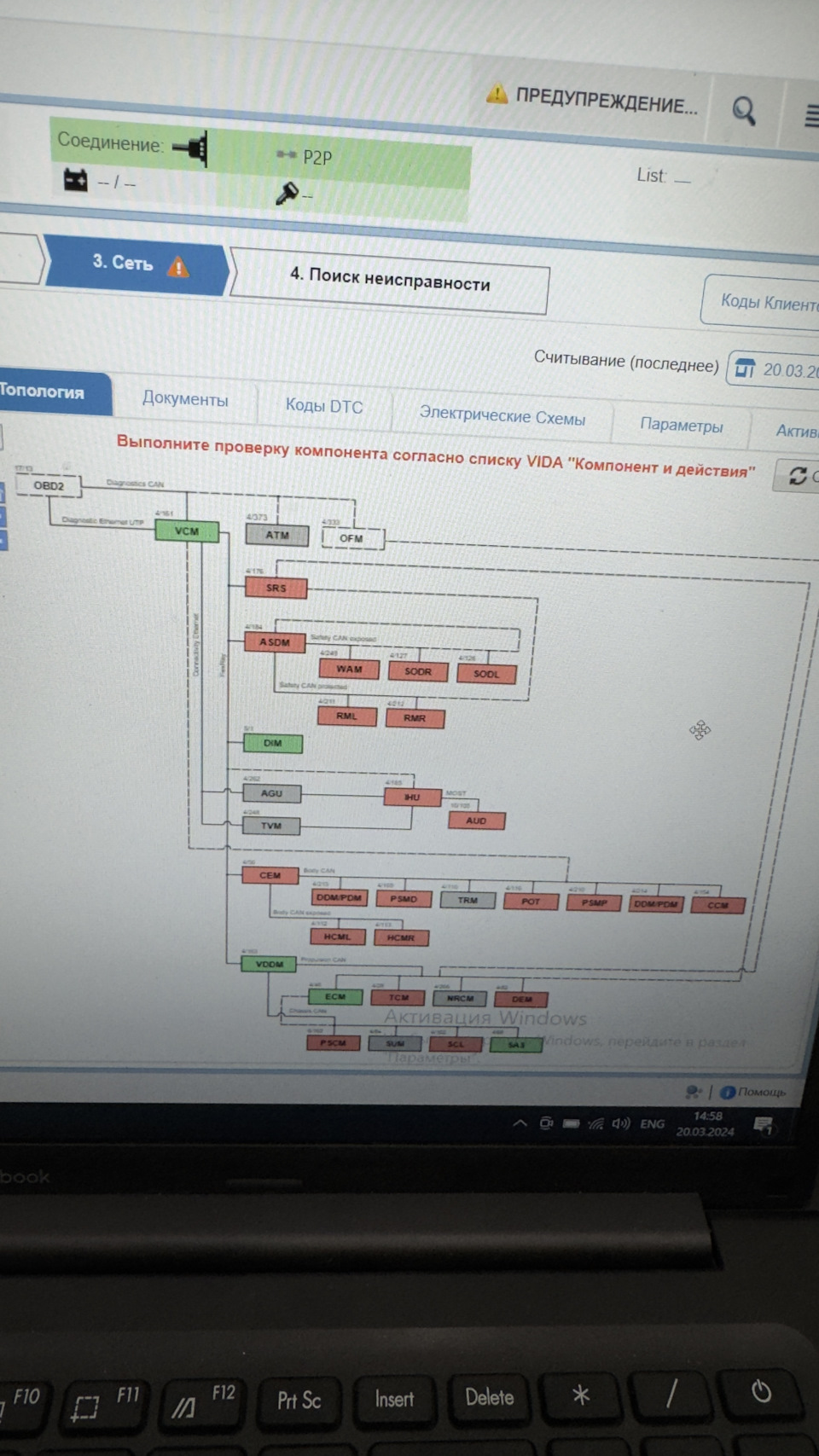

ставят в машину и теже "красные" блоки...
Т.К. красных блоков на картинке много кроме СЕМ, появились мысли:
1 Егор правильно решил брать Б/У может оказаться что и не в СЕМ проблема.
2. Как бы кроме СЕМ еще что не вылезло (чур меня чур)
красные блоки на картинке это те блоки которые с ошибками или не отзываются

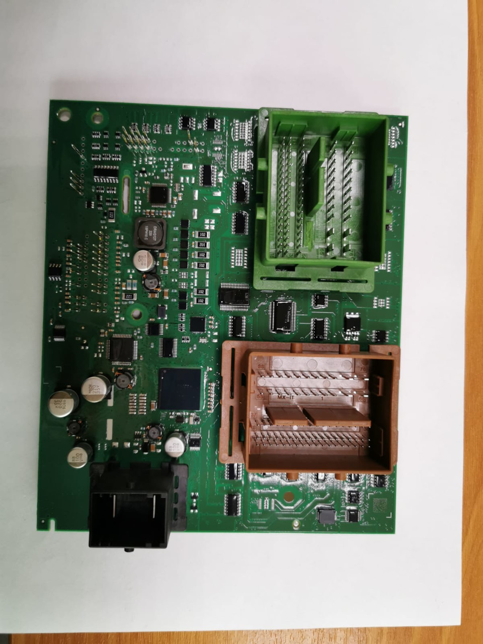

Даже ума не приложу… он просто отказывается работать в машине… Видой куча ошибок, визуальных дефектов нет.
Странный вылет блока управления, за все время вроде на spa не помнится чтоб окирпичивался. Там влаги не было?
Все сухо! На плате не окисления не почернения … ничего!

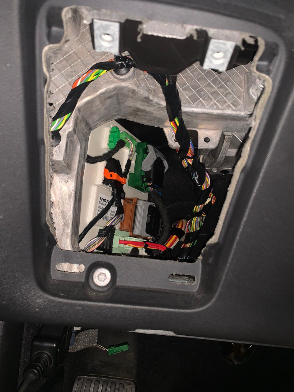

Ну вот и решилась моя проблема с СЕМом!!!
Перво наперво ребят, всем хочу выразить огромное почтение за предложенную помощь! Кто только не писал-звонил, даже из за рубежа предлагали помощь - я тронут, спасибо вам огромное!!! Вы лучшие!🤗

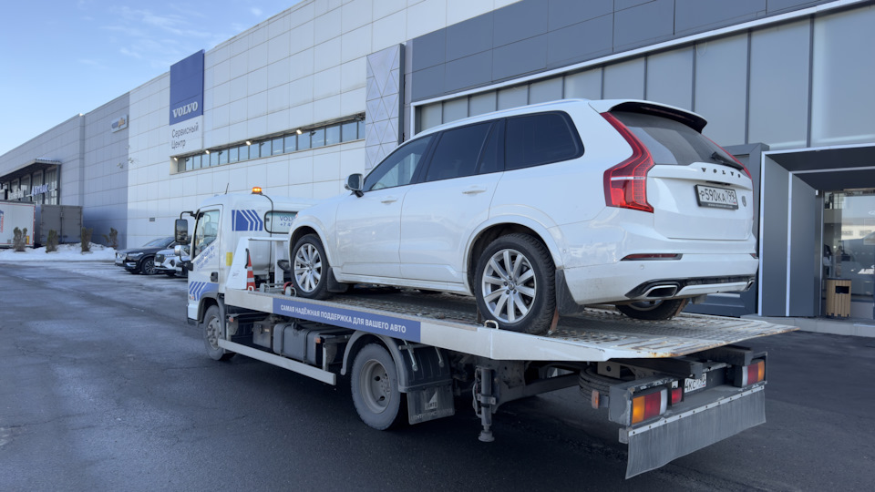

Ну а среда подкралась незаметно и в соответствии с договоренностями в 12:00 эвакуатор из Volvo Car M1 прибыл на Коптевскую 71, где в ожидании стоял мой Ходок.
Честно, у меня сразу появились мысли, что с моим авто ничего не делали, 🤔 так как он стоял на том же месте и даже буксировочный крюк лежал на ковре так- как я его туда кинул.... максимум почитали лаунчем как я понял, но хоть денег не взяли и на том спасибо!..🙄
По приезду в М1 всё было круто, меня ждали! 🛠️👨‍🔧Сразу разгрузили, протолкали через мойку и поставили на диагностику, выдали мне Монджаро и я поскакал по делам, оставив ребятам "проблему" в виде моего приунывшего Ходока.
Уже к вечеру, позвонили и сказали, что да, глючит СЕМ, 😱 авто хоть и через раз и через пень колоду, но читается, читается именно Видой! Еще одно подтверждение, что в Коптево ее нет и читают каким-то стороннем сканером. В М1 VIDA оригинальная и вот, что она увидела...

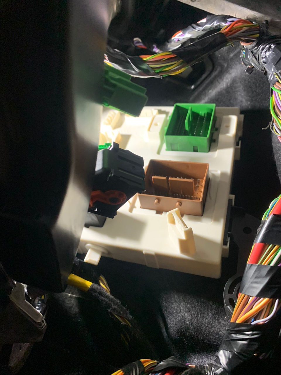

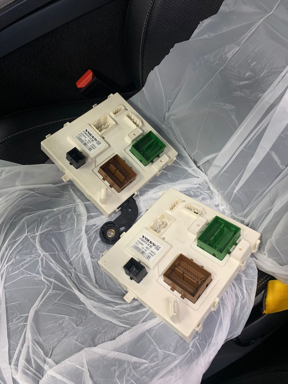

Потом CEM был снят на стол, дабы посмотреть на видимые изменения, мож чего отвалилось, сгорело и т.д... но нет, он как новенький 🤷, что лично для меня был большой плюс, стоимость CEMa я знаю и это не веселит...
На этом среда подошла к концу, ребята обещали с утра четверга на свежую голову начать кумекать⚙️ и пробовать разные варианты оживления моего боевого товарища!
Четверг принес новости, с одной стороны печальные, с другой - радостные.💡 Из негатива - СЕМ мой продолжил дурить и оживать отказался, но, так как дамп с него снять получилось со всеми моими активированными опциями ребята предложили на выбор:
1. Новый СЕМ под заказ за 125.000 с установкой и пропиской софта
2. БУ СЕМ за 12.000 тоже с пропиской
Думаю что я выбрал БУ писать не имеет смысла😆 Согласовал поиск и покупку СЕМа и на этом уже успокоился полностью!
Спал я сегодня уже совсем спокойно и вот недавно долгожданный ☎️звонок из Volvo Car M1 - ВАША МАШИНА ГОТОВА - МОЖЕТЕ ЗАБИРАТЬ! Так же свалился в WhatsApp фотоотчет по ремонту -
Блин, как я был рад таким словам, что уже прям подорвался... но как обычно пятничная суета и планы на субботу - подменка дала возможность отдать жене Кулек, еще к бате обещал на дачу заскочить, а вот в воскресение с утра у меня назначена встреча с моим исцелившимся Ходоком!!!🫡 Прям реально скучал по нему, Монджаро, хоть и хорошая машинка, но не Вольво не разу...😉
Подведем итог друзья...
1. СЕМ может отказать внезапно и без видимых причин, кстати почитав инет наткнулся еще на пару-тройку схожих случаев, как на SPA так и на прошлых платформах.
2. Не смотря на санкции и блокировку наших авто по VIN (только шведы падлы так поступили, остальные просто ПО отрубили) - есть места где работает оригинальная VIDA, а если авто у вас не для рынка РФ - можете обслуживаться, грузить обновления, закачивать софт как и до всех событий с ограничениями
3. Для машин РФ тоже есть варианты решения ЛЮБОЙ проблемы - главное правильный подход и желание, ну и правильное место
4. Люди, которые так или иначе относятся к миру Вольво - отзывчивые, добрые и участливые люди - лучшие на земле!!! Вот🤗
Всех обнимаю, благодарю за поддержку и еду дальше (ну в воскресенье)...
