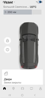

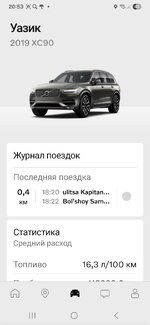

12 тыщ. Все на месте, все работает, даже теперь страховку специальную предлагает)))) РКН нам палки в колеса вставляет по поводу интернета из авто, он так и не работает, только от стационарного вайфая. А вот с приложением, судя по всему, это уже к шведами.Screenshot_20250711_205253_Volvo Cars.jpg
    129.6 KB · Просмотры: 40
