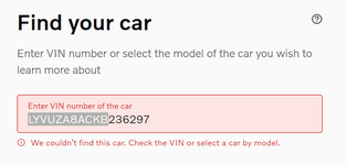

еще ради прикола пробивал вины, похоже вот это серия LYVUZA8ACKB****** заблочена, эти вины даже на сайте волво не бьются (вин с авито)
Добрый день! Будет новая информация как решить проблему с вин номером, напишите пожалуйста!
