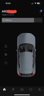

Получилось. Подогнал машину к месту с роутером под ВПН. Увидел приложения и начал качать.
а далее получилось подключить приложение в телефоне к авто?
Пока нет, QR код не пришел, поехал на работу. Вечерком еще попробую, но чувствую, что я где-то рядом к решению проблемы.

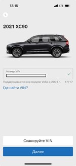

Поставил VPN на телефон, вошел с помощью номера телефона и пароля в свой акаунт.

Думаю не поможет. Если почитает тему то так уже делали не один десяток челов, QR к сожалению не появился (((

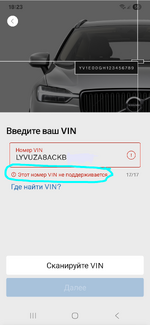

Подскажите, а когда вводите vin приложение в телефоне его принимает?
    135.5 KB · Просмотры: 48
Попробовал с vpn - результат тот же(((

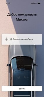

Надоело ждать, восстановил Voc через Даниила с авито за 12000 р. 👏
Я так понял он прописал в аккаунт автомобиль через дилера за границей 👏

если раньше приложение на телефоне писало введите правильный вин, то теперь впрямую посылают лесом...
