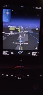

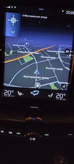

    858.5 KB · Просмотры: 53
    629.4 KB · Просмотры: 52
    533 KB · Просмотры: 52
