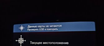

Так и не заработало, поменяла на фат 32 и флешку 2.0. Выдает так же ошибку. (((
что пишет? ошибка в файлах или в самой флешке? у меня просто тоже не читает, в какую бы файловую систему не переделывал.
Авто читает все файловые системы флешек. Проблема должна решиться, заменой флешки на новую (сразу-же полностью отформатированной). Желательно на качественную. Проходили - помогло.
