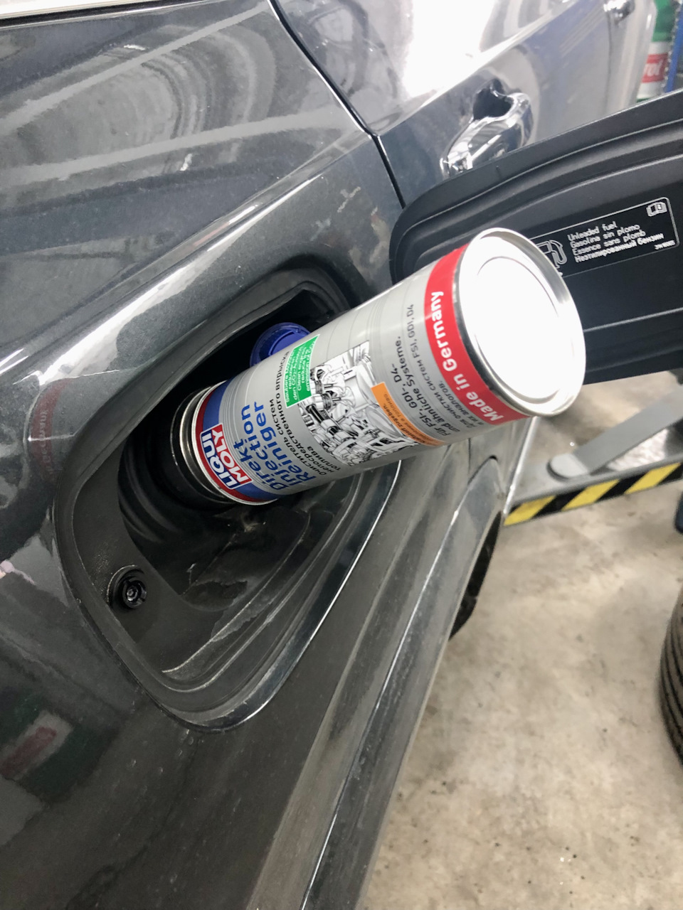

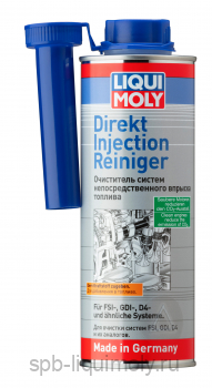

Блин… а я ваще без присадок не езжу… каждую замену лью что-то интересное
Каждую замену масла лью в бензин (добавлено по многочисленным просьбам трудящихся) Очиститель системы непосредственного впрыска - форсунки потом спасибо скажут

Не лей это Лёнь в масло!))) не надо)))
Ну поймали, сглупил, конечно же в бензин - это во первых.
Во вторых, там написано дословно "каждую замену" и "лью" без конкретики куда. По контексту конечно воспринимается как в масло. По факту каждую замену масла (т.е. каждые 10 тыщ) заливаю данную присадку в бензин (конечно же).

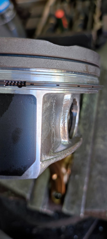

Как-то дискуссии по поводу вязкости масла временно затихли, но при ремонте двигателя ( машина не моя) обратил внимание на маслосъёмные кольца, чтобы понятно было сторонникам масла с большей вязкостью, дабы лить не воду:
Обратите внимание на отверстия в маслосьемном кольце, на их размер; для понимания масштаба толщина кольца 2 мм. Через такие отверстия сливаться будет как раз только " вода", а более вязкое будет сгорать.
Какой двс?
