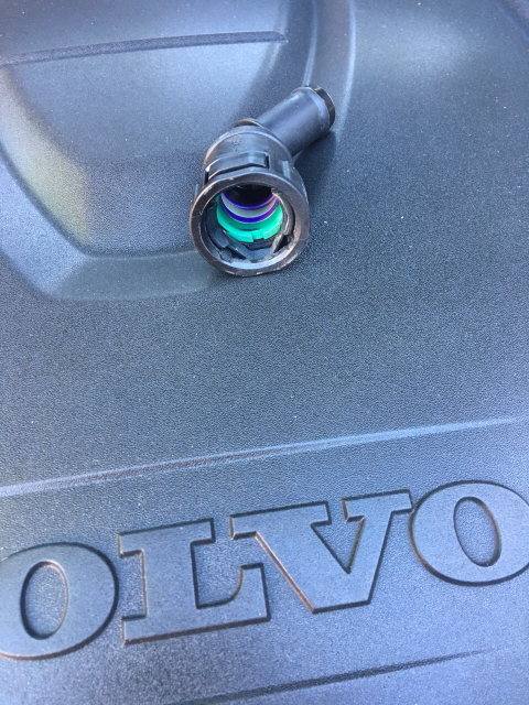

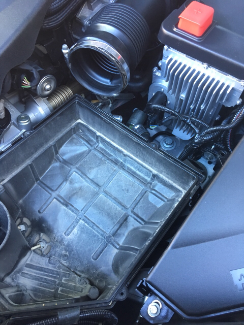

снимается сам штуцер легко, только предварительно снять крышку воздушного фильтра.
Снятая крышка.

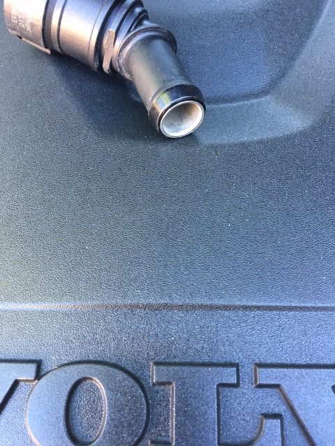

Штуцер, как выяснил , алюминиевый, покрашен чёрным .

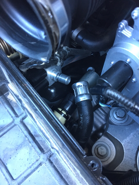

Фото без штуцера.
В итоге: шланг этот состоит из нескольких частей, видно соединение прямо на поддоне за радиатором, весь на таких муфтах. Как понял принцип соединения такой: на конец шланга одевают алюминиевую муфту и обжимают по принципу кабеля. Не сняв муфту, штуцер в шланг не впихнуть, то есть надо аккуратно разрезать алюминий, надеть новую муфту и обжать на штуцере, а затем в сборе защелкнуть на корпус.

прикольно, аобжимная муфта объжата подругому(двойная опрессовка), но первый рубеж уже пал. усиление патрубка держится н первом с конца шланга обжиме.

Напиши пожалуста, что надо нажать,что бы штуцер снять с двигателя, и кстати к неприятному. У bag усиливающий конец штуцера уже под обжимкой, а не за ней. Скоро слетит. Печалька.
На штуцере с двух сторон типа стопора, двумя пальцами сжимаем к центру и легко снимается, по ощущению шланг должен срываться вместе с штуцером, настолько он свободно сидит. Да, судя по фото шланг пополз сниматься. Без центрального борта правильнее зажим: муфта точно в размер от начала штуцера до утолщения на конце.
