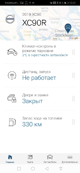

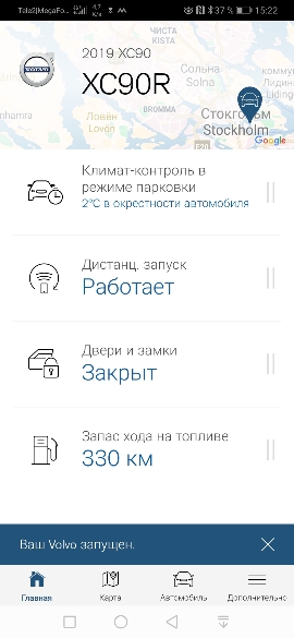

Я запускал свою в финке, швеции, норвегии и дании.
Это вок не в рф, видимо, активирован. Там прогрев вообще вырезан. Если вок наш, то проблем не было. Весной и той зимой точно. На каникулы поеду, проверю на свежей активпции :)
Проверил. Если VOC активирован в РФ, то все функции работают. Буквально сегодня запустил мотор удаленно в Стокгольме. Пришел к машине, греется, урчит.
Так что ищите активашку в рф. Не знаю можно ли отвязать voc и потом его заново активировать. Скорее всего, можно. Машину же можно изначально продать в гермашке, а потом в рф, где этот функционал работает.

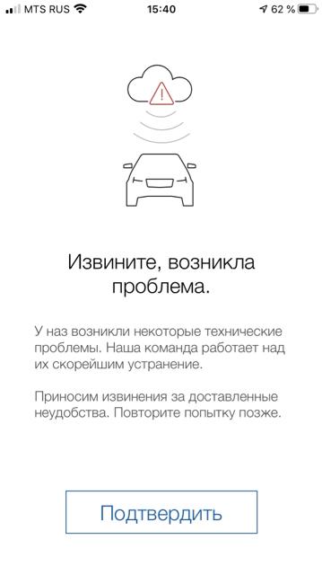

Что-то перестал voc работать. Не дает авторизоваться. У меня одного так?
У меня так и не запускает вебасто. А мотор 10иин назад грелся без проблем. Мой сервак не лежит :)))
Да и у меня уже работает)))) как вы не понимаете, такие вещи больше 30 минут не длятся....

Посмотрите работает ли VOC? Решил посмотреть дистанционно пробег, а он подзавис и не хочет открываться, не говоря уже про другие аспекты.IMG_0489.JPGIMG_0490.JPG
Всё штатно.
Странно. Уже его скинул и снова загрузил, картина не изменилась.
)))) Теперь и у меня отвалилось.... колдуют, на днях обнова в AppStore прилетело!
Ну тогда как говориться : утро вечера мудреней!
