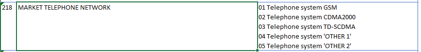

218 параметр "рыночная телефонная сеть..." в конфиге поменяйте с 01 на 02. И всё. В личку написал человеку что это делается при помощи одной из известных программ и про Pin, т.к. большинство и так про эти азы должны знать и я не вижу смысла тему засорять. Ничего больше.
Что кому не понятно в этой фразе?.

Поменял конфиг, сохранил новые значения.
Далее зашёл в приложение в раздел двери, там обновилась информация (появилась надпись "Только что"), вышел в раздел "Домой" там также данное состояние продублировалось. Попробовал закрыть - закрылась. Геолакация также обновилась.
Сегодня более детально изучил тему по возможным параметрам 218 пункта, поговорил с теми кто "в теме" по передатчикам. Как я понял, в настоящее время каждая вышка может поддерживать один или несколько стандартов передачи и 100% гарантии быть не может что мой рецепт подойдёт повсеместно. Всё зависит от вышки в зоне покрытия которой Вы находитесь.
Ради интереса попробую сегодня 03 код.
Хм, очень интересно. У меня приложение не обновляется, но.... 2 дня назад начал срабатывать автозапуск!! причем приложение выдает : не удалось запустить двигатель.... Как то все интересно происходит
Видел ваше сообщение про замену 218 с 01 на 02 и здесь и на форуме Vtool. У меня не работает. Другие значения не пробовал. Но при 02 у меня iHU не выключилось при откл зажигания.
Машина XC90 MY20.
Самое обидное, что я пробовал вариант с пунктом 50 менять на 05 Police. Чтобы хоть с ключа удаленно заводить. Прокатился много км. Не работает.
Жаль, если до морозов не смогу завести с VoC.
Параметры 218, как видится - ни на что не влияет...
Поищите в интернете где у нас CDMA2000 используется сейчас.

А что изменит замена симки? Ну вживили Вы новую сим или есим. Как-то, не важно, как. Приложение вок отсылает команды либо на старую симку, либо на нее же через сервер шведов. А та симка, которая ранее была в вашем авто, после выпайки просто исчезнет из сети. Вы же шведским серверам (приложухе) не объясните, что теперь команды вместо симки с номером 12345 надо отсылать симке с номером 54321. Все цифры условны, но сути это не меняет
Некоторые пользователи говорят, что их приложение заработало безо всякого колдовства с параметром 218.
А двое говорят-не работало, поменяли параметр 218 значение на 2-закурлыкало )))
Хотя тиаритичиски из опубликованного Вами следует, что кагбэ не должно

UPD Разобрался глубже с телематикой.
1. Демонтаж и подготовка
• Снял и разобрал блок VCM, нашел микросхему eSIM
• Заказал переходник-адаптер под SIM-карту и разъем для установки MFF2 eSIM обратно без пайки. План: вынести SIM наружу, чтобы можно было тестировать разные варианты без риска
• Заодно зарядил батарею VCM с лабораторника. Чуть перезарядил: вместо 8.4 получилось 8.6 В 😅
• Установил блок обратно пока едут адаптеры
Результат на этом этапе: VOC ведет себя как и раньше. Через Wi-Fi обновления есть, без Wi-Fi связь пропадает.
2. Работа с диагностикой
• Приехали переходники, но перед «хирургией» решил поковыряться через ноут
• Через VDASH прочитал конфигурацию VCM — связь сотовой сети есть
• Через Vtool отправил команду на перезапуск модуля
• Поймал ошибку по батарейке в VCM, сбросил
3. И самое интересное
• Отключил Wi-Fi (c wifi информация обновляется, даже закрытие авто если в момент закрытия был покдлючен к телефонному wifi)
• Заглушил, закрыл авто
• Проверяю приложение: информация обновилась
• Пробую удалённый запуск: выдало уведомление "Ключ в авто, запуск отменен", выхожу, закрываю, повторяю:
«Двигатель не запущен, так как было сервисное обслуживание. Необходимо проехать 30 км для активации функции.»
• Отправил команду помигать фарами и сигналкой - команда дошла.
То есть Volvo On Call наконец заработал по штатной eSIM.
Буду тестить. Хорошо решил поковыряться перед пайкой :-D
