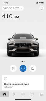

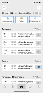

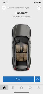

В подтверждении что все работает :супер:(авто из Германии)

Я такую себе поставил сам по их инструкции , три провода подцепил к определенным проводам каншины. Штука простая , получая три сигнала о закрытии двери(штатным ключём ) отправляет пакет , склонированный от VOC , типа ты нажал на запуск авто из VoC, два сигнала о закрытии двери , пакет VOC для включения вебасты.
Искал наименее колхозное, без лишних брелоков, меток и расхода акб , это самый лучший вариант . Активирует просто нажатием на штатный ключ .
В инете есть ещё аналоги дешевле , за 9 т.р. знакомый показывал , но блин уже после того как я этот с Авито купил за 13 ((

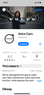

Тоже, как и у большинства, обнаружил после выходных 6.10.25 г., проблему в работе приложения Volvo cars на своем авто - привезенном из Швеции и VOC подвязанном к Нидерландам, которая совпала с 2-мя событиями:
1. 03.10.25 г. МТС прислало сообщение об изменениях в работе интернета, и действительно, в тех районах города где доступ был ограничен, его работа восстановилась;
2. Обновилось приложение Volvo cars до версии 6.0.
Касаемо изменений в работе приложения: вход в приложение и непосредственно его работа происходит без проблем, хотя последние пару месяцев оно работало только с VPN, однако, теперь нарушена нормальная связь серверов с автомобилем, в результате координаты и информация в журнале обновляются в приложение толькл в момент начала последней поездки и, как правило, состояние автомобиля в приложении всегда отображается "в движении". При этом кнопки запуска, закрытия и доп. отопителя в приложении никакого влияния на автомобиль не оказывают. В тоже время, работа приложений в ГУ Sensus наоборот восстановилась, хотя с середины июля приложения не имели связи с сервером через мобилтный интернет, при этом работали через домашний wi-fi.
На основании этих симптомов напрашивается вывод о том, что данные по запросу сервера до автомобиля не доходят. Однако в момент начала движения, по-видимому, на програмном уровне предусмотрена автоматическая отправка сообщения о начале движения автомобилем в адрес сервера, как и при сбросе питания при подключении, которая как раз и отображается в приложении.
Таким образом, можно сделать вывод о том, что в данном случае изменения в работе приложения связаны напрямую с изменениями в работе GSM сетей в регионе.
P.S. На VAG форумах люди также отмечают что в 24-25 годах e-sim встроенные в их автомобили стали терять связь, которая восстанавливается при нахождении в приграничных регионах. У них приложение Audi Connect с аналогичной нашему VOC подпиской.
