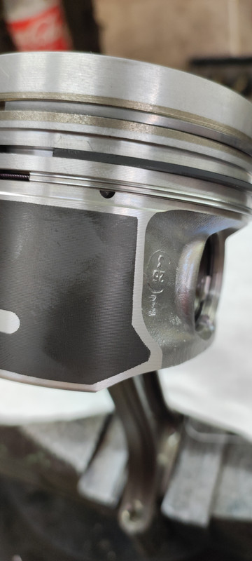

Ещё раз почему нужно именно рекомендованное масло, не бренд, а именно состав; сейчас собираю мотор Драйв-е, так на что обратил внимание, в этой серии моторов, в отличии от предыдущих, в маслосьемных кольцах масло отводящих прорезей нет вообще, как и масло отводящих отверстий в поршнях. Т.е. масло не соответствующего состава, вязкости сниматься будет не так эффективно.
